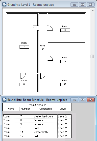

Nachdem Sie Räume erstellt haben, können Sie Räume vorübergehend oder dauerhaft aus dem Gebäudemodell entfernen.
- Platzierung aufheben: Entfernt den Raum von seiner Position im Gebäudemodell; im Projekt bleiben jedoch Informationen zu dem Raum erhalten. Sie können den Raum dann später bei einer eventuellen Überarbeitung des Projekts an einer anderen Stelle einfügen.
- Löschen: Der Raum wird vollständig (mit allen dazugehörigen Informationen) aus dem Projekt entfernt.
Grundriss mit Räumen und Raumliste
