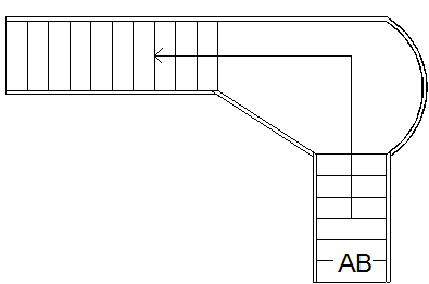

Gruppe Zeichnen, und wählen Sie das Zeichenwerkzeug, das Sie für die Änderung benötigen. In der folgenden Abbildung wurde die Skizze des Podests mithilfe des Zeichenwerkzeugs Anfang-Ende-Radius-Bogen geändert.
Ändern eines Treppenlaufs
Fertige Skizze mit geändertem Podest
