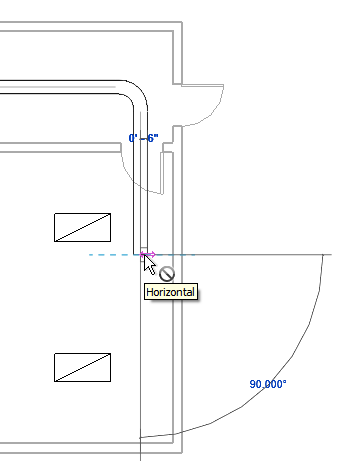

| Ausrichtung der Beschriftung ändern | Wählen Sie Horizontal oder Vertikal. |
| Zusätzliche Beschriftungen laden | Klicken Sie auf Beschriftungen. |
| Führungslinie zwischen der Beschriftung und der Kabeltrasse einfügen | Aktivieren Sie Führungslinie. |
| Ändern der Vorgabelänge der Führung | Geben Sie einen Wert in das Textfeld rechts neben dem Kontrollkästchen Führung ein. |
Dem Segment wird nach Bedarf automatisch ein Bogen hinzugefügt.
