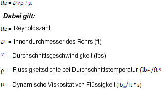

| Reynoldszahl | Dieser Wert wird mithilfe der folgenden Formel berechnet: ![]() |
