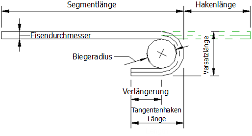

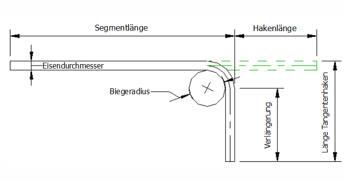

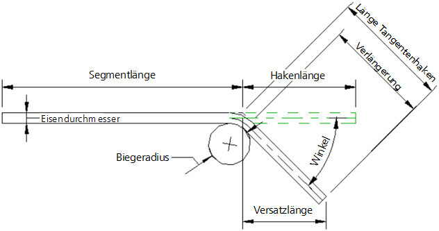

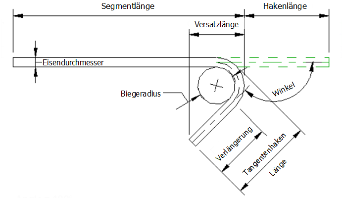

In den folgenden Bildern sind die Parameter dargestellt, die einen Bewehrungshaken definieren.
45°-Haken
90°-Haken
135°-Haken
180°-Haken
