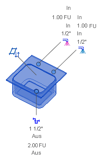

Sie können die Eigenschaften eines Systemanschlussstücks anzeigen, bevor Sie eine Verbindung dazu herstellen. Hierfür zeigen Sie die Beschriftung des Anschlussstücks an.
Für alle Systemanschlüsse werden eine Beschriftung und eine Führungslinie mit dem Systemtyp und Anschlussdaten (normalerweise Dimension, Fließrichtung und Durchfluss-/Installationseinheiten) angezeigt.
Zwischen jedem Anschlussstück und dem Systemtypsymbol außerhalb des Begrenzungsrahmens der Installation wird eine Führungslinie angezeigt, vorzugsweise in Richtung des Anschlussstücks.
Klicken Sie auf das Systemtypsymbol zum Starten des Befehls Zeichnen, und übernehmen Sie die Dimension und Höhe des Anschlussstücks.
