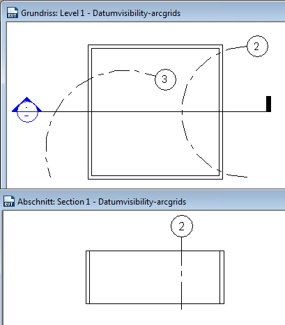

Beispiel: Der folgende Grundriss enthält zwei Bogenrasterlinien. Rasterlinie 3 schneidet die Schnittlinie, steht aber in ihrem Mittelpunkt nicht lotrecht zur Schnittlinie. Diese Rasterlinie wird daher in der Schnittansicht nicht angezeigt. Rasterlinie 2 schneidet die Schnittlinie im Grundriss und steht in ihrem Mittelpunkt lotrecht zur Schnittlinie. Deshalb wird Rasterlinie 2 in der Schnittansicht mit dem Bogenmittelpunkt angezeigt.
