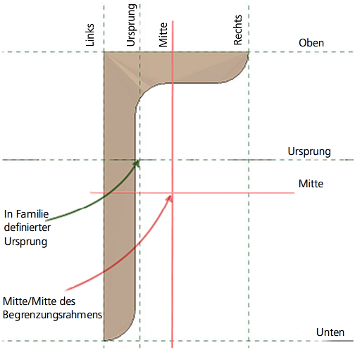

Familienursprung und Geometriemittelpunkt bei Stahltragwerkselementen
In manchen Fällen liegt der Familienursprung eines Tragwerkselements nicht am Mittelpunkt des Begrenzungsrahmens des Elements.
Die folgende Abbildung zeigt den Unterschied zwischen dem Ursprung der Familiengeometrie und dem Mittelpunkt des Begrenzungsrahmens.
