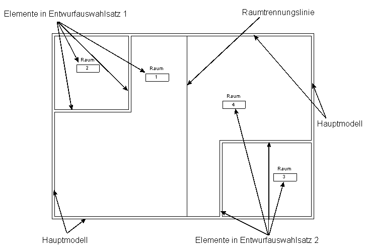

Wenn der Raum in jeder Entwurfsoption eine andere Form, Größe oder Position haben soll, oder sich die Raumeigenschaften unterscheiden sollen, fügen Sie den Raum jeder Entwurfsoption im Auswahlsatz hinzu. Dazu haben Sie folgende Möglichkeiten:
Wenn sich Form, Größe oder Position eines Raums zwischen verschiedenen Optionen mehrerer Auswahlsätze unterscheiden sollen, gehen Sie wie folgt vor:
