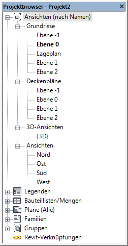

Der Projektbrowser zeigt eine logische Hierarchie für alle Ansichten, Bauteillisten, Pläne, Gruppen und andere Bestandteile des aktuellen Projekts an. Die Ordner können erweitert werden, um ihre untergeordneten Elemente anzuzeigen.
Um den Projektbrowser zu öffnen, klicken Sie auf Registerkarte Ansicht
Gruppe Fenster
Dropdown-Liste Benutzeroberfläche
Projektbrowser oder klicken mit mit der rechten Maustaste auf eine beliebige Stelle im Anwendungsfenster und wählen Browser
Projektbrowser.
Über das Dialogfeld In Projektbrowser suchen können Sie nach Einträgen im Projektbrowser suchen. Klicken Sie mit der rechten Maustaste in den Projektbrowser, und wählen Sie Suchen, um dieses Dialogfeld zu öffnen.
Um die Position des Projektbrowsers zu ändern, ziehen Sie seine Titelleiste. Um seine Größe zu ändern, ziehen Sie eine seiner Kanten. Änderungen an der Größe und Position des Projektbrowsers werden gespeichert und beim nächsten Start der Anwendung wiederhergestellt.
Sie können die Organisation von Projektansichten im Projektbrowser anpassen.
