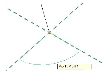

  5. Laden oder zeichnen Sie Profil 1.
    Der Endpunkt von Profil 1 auf dem Pfad der Sweep-Verschmelzung wird hervorgehoben.
    • So laden Sie ein Profil
      1. KlickenSie auf Registerkarte Ändern | Sweep-Verschmelzung Gruppe Sweep-Verschmelzung, und wählen Sie ein Profil aus der Dropdown-Liste Profil.
        Wenn das benötigte Profil nicht bereits in das Projekt geladen wurde, klicken Sie auf (Profile laden), um das Profil zu laden.
      2. Vergrößern Sie die Darstellung, um das Profil zu sehen.
      3. Passen Sie die Position des Profils mithilfe der Optionen X, Y, Winkel und Spiegeln an.
        Legen Sie den Versatz des Profils fest, indem Sie Werte für X und Y eingeben.
        Legen Sie den Winkel des Profils fest, indem Sie einen Wert für Winkel eingeben. Mit diesem Winkel wird das Profil um den Profilursprung gedreht. Um eine Drehung in die entgegengesetzte Richtung zu erhalten, können Sie negative Werte eingeben.
        Um das Profil zu spiegeln, klicken Sie auf Spiegeln.
      4. Klicken Sie auf Anwenden.
