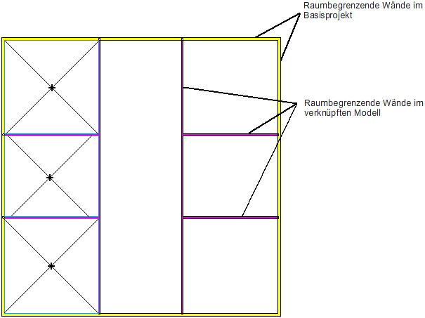

Wenn Sie Revit-Modelle miteinander verknüpfen, erkennt Revit LT raumbegrenzende Elemente im verknüpften Modell vorgabegemäß nicht.
Wenn Sie versuchen, einen Raum zwischen Wänden im Basisprojekt und Wänden (oder anderen Elementen) im verknüpften Modell zu platzieren, erkennt Revit LT nicht automatisch die raumbegrenzenden Elemente des verknüpften Modells. Sie können jedoch festlegen, dass Revit LT die raumbegrenzenden Elemente des verknüpften Modells erkennen soll. Weitere Informationen erhalten Sie unter Verwenden von Raumbegrenzungen in verknüpften Modellen.
Einfügen von Räumen in ein Basisprojekt (Außenwände des Gebäudes) unter Verwendung von Wänden aus einem verknüpften Modell (Gebäudeinneres)
