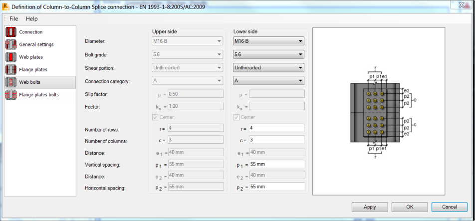

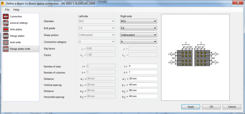

Verwenden Sie die Gruppe Flanschplattenschrauben, um die Parameter der Schrauben zur Verbindung der Platte mit den Stabflanschen anzugeben.
Dialogfeldelemente
Anmerkung: Wenn die Verbindung nicht symmetrisch ist, wird die Gruppe Flanschplattenschrauben in zwei Bereiche unterteilt:
- Schrauben im oberen Flansch und Schrauben im unteren Flansch für Träger-Träger-Spleißverbindungen
- Schrauben im rechten Flansch und Schrauben im linken Flansch für Stütze-Stütze-Spleißverbindungen
- Durchmesser
- Wählen Sie einen Durchmesser für die Schrauben aus.
- Bolzenklasse
- Wählen Sie eine Bolzenklasse aus.
- Scherung
- Geben Sie an, ob die Scherung der Schraube ein Gewinde aufweist oder nicht.
- Verbindungskategorie
- Geben Sie die Verbindungskategorie an.
- Gleitfaktor/Faktor
- Geben Sie den Gleitfaktor und den Ks-Faktor für Schrauben der Kategorie B und C an.
- Reihenzahl
- Geben Sie an, wie viele Reihen von Schrauben Sie erstellen möchten.
Anmerkung: Reihen werden durch den Buchstaben "r" im Vorschaufenster gekennzeichnet.
- Spaltenzahl
- Geben Sie an, wie viele Spalten von Schrauben Sie erstellen möchten.
Anmerkung: Spalten werden durch den Buchstaben "c" im Vorschaufenster gekennzeichnet.
- Abstand e1
- Geben Sie den Abstand zwischen der Schraube und dem äußeren Rand des verbundenen Stabs an.
Anmerkung: Der Abstand wird durch den Wert "e1" im Vorschaufenster gekennzeichnet.
- Vertikaler Abstand
- Geben Sie den vertikalen Abstand zwischen Schrauben ein.
Anmerkung: Dieser Wert wird durch "p1" im Vorschaufenster gekennzeichnet.
- Abstand e2
- Geben Sie den Abstand zwischen den Spalten der Schraubensätze an.
Anmerkung: Der Abstand wird durch den Wert "e2" im Vorschaufenster gekennzeichnet.
- Horizontaler Abstand
- Geben Sie den horizontalen Abstand zwischen Schrauben ein.
Anmerkung: Dieser Wert wird durch "p2" im Vorschaufenster gekennzeichnet.
