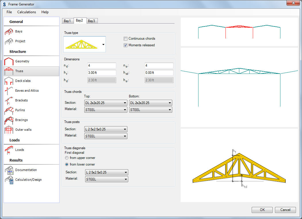

Verwenden Sie die Optionen auf dieser Registerkarte zum Definieren der grundlegenden Daten der Geometrie von Dachbindern.
Daten zum Definieren der Geometrie eines Dachbinders für einen ausgewählten Rahmen:
- Wenn Sie das Symbol
wählen, wird das Dach durch Balken modelliert, nicht durch Binder.
- Wenn Sie eines der Symbole für Binder wählen, besteht die Dachkonstruktion aus einem Binder mit der ausgewählten Geometrie.
- Anzahl der Felder auf der linken und rechten Seite der Symmetrieachse des Binders
- Bemaßungen des Binders
- Profil: Unter- und Obergurt, Profile von Pfosten und Diagonalen
Darüber hinaus sollten Sie entscheiden:
- In welchem Knoten die erste Diagonale beginnt
- Ob die Ober- und Untergurte durchlaufend sein sollen
- Ob gelenkige Verbindungen in den Binderknoten vorhanden sein sollen
Wählen Sie die Option Mehr... in der Auswahlliste der Profile, um ein zusätzliches Dialogfeld zu öffnen, in dem Sie der Liste der verfügbaren Profile ein weiteres Profil aus der ausgewählten Profildatenbank hinzufügen können.
