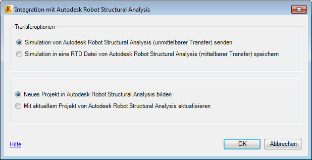

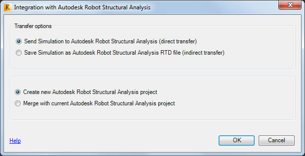

  1. Die Integration Inventor - Robot wird von Inventor aus aktiviert.
    Das Modul wird aktiviert, indem Sie auf die Schaltfläche Exportieren klicken, die zur Verfügung steht, wenn die Simulation im Modul Autodesk Inventor 2015 Frame Analysis aktiv ist.
    Das Dialogfeld für die Integration mit RSA enthält die folgenden Funktionen:
    • Simulation von Autodesk Robot Structural Analysis 2015 (unmittelbarer Transfer) senden: Erstellt das Berechnungsmodell direkt in Robot auf Basis der aktuellen Simulation im FA-Modul. Die Option ist nicht verfügbar, wenn Robot nicht installiert ist.
    • Simulation in eine RTD Datei von Autodesk Robot Structural Analysis 2015 (mittelbarer Transfer) speichern: Öffnet das Standarddialogfeld zum Speichern von Dateien. Robot muss dazu nicht installiert sein.
    Darüber hinaus können Sie eine Methode zum Erstellen des Modells bei der unmittelbaren Übertragung definieren:
    • Neues Projekt in Autodesk Robot Structural Analysis 2015 bilden
    • Mit aktuellem Projekt von Autodesk Robot Structural Analysis 2015 aktualisieren: Ändert das aktuell geöffnete Projekt in Robot, nachdem Änderungen im FA-Modul vorgenommen wurden. Diese Optionen sind für die mittelbare Übertragung (über RTD-Datei) nicht verfügbar.

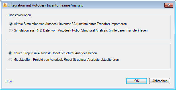

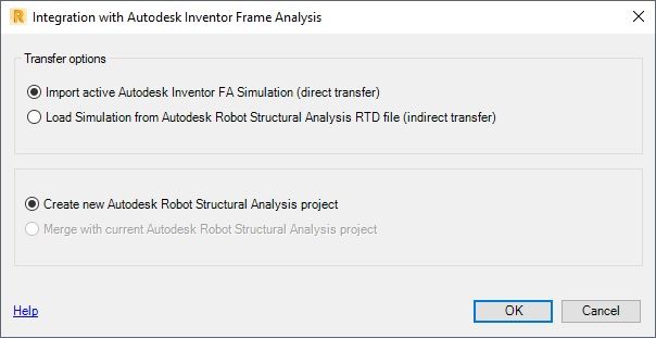

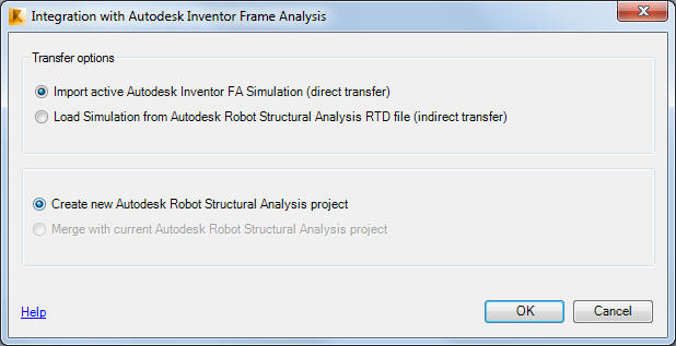

  2. Die Integration Inventor - Robot wird von Robot aus aktiviert.
    Das Modul wird über die Option zur Integration Inventor - Robot im Menü Add-Ins aktiviert.
    Das Dialogfeld zur Integration mit Inventor Autodesk Inventor 2015 Frame Analysis enthält die folgenden Funktionen:
    • Aktive Simulation von Autodesk Inventor FA (unmittelbarer Transfer) importieren: Erstellt das Berechnungsmodell direkt in Robot auf Basis der aktuellen Simulation im FA-Modul. Die Option ist nicht verfügbar, wenn Autodesk Inventor nicht installiert ist.
    • Simulation aus RTD Datei von Autodesk Robot Structural Analysis 2015 (mittelbarer Transfer) lesen: Öffnet das Standarddialogfeld zum Speichern von Dateien. Autodesk Inventor muss dazu nicht installiert sein.
