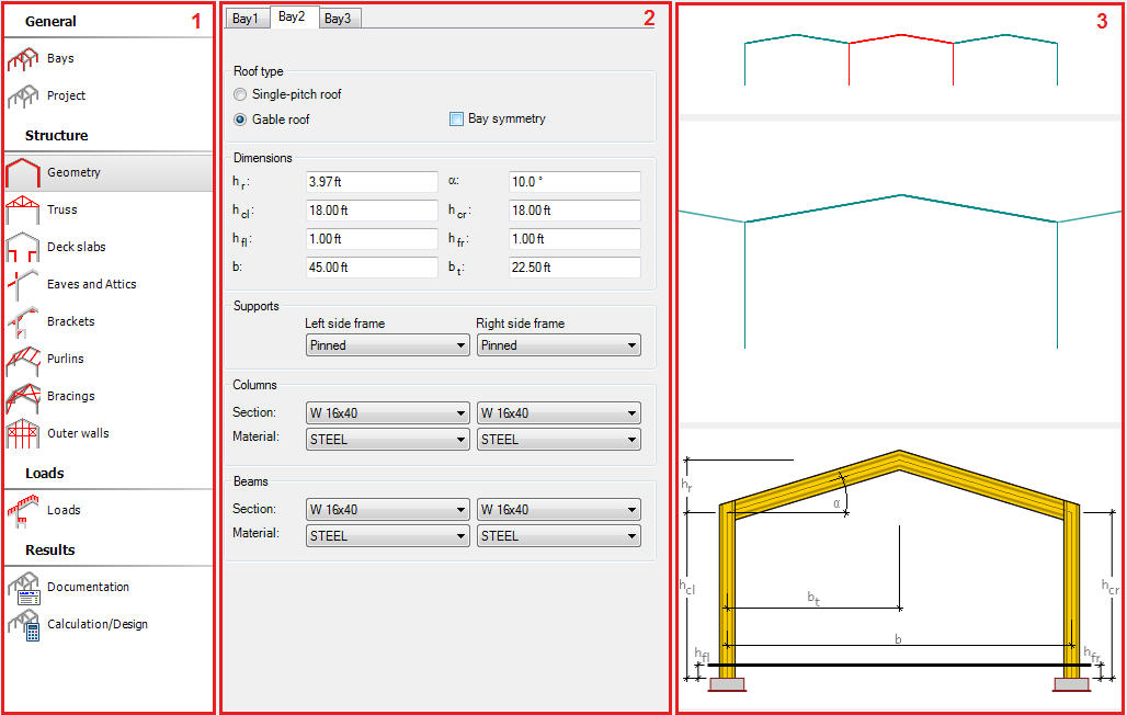

Dialogfeld, Rahmenkonstruktionsgenerator
Das Dialogfeld ist in drei Hauptteile unterteilt:
  1. Optionen zum Definieren der Konstruktionsparameter:
    Allgemein:
    • Felder
    • Projekt
    Konstruktion
    • Geometrie
    • Fachwerkbinder
    • Podeste
    • Traufen und Dachräume
    • Vouten
    • Pfetten
    • Verband
    • Giebelwände
    Lasten
    Ergebnisse
    • Dokumentation
    • Berechnungen/Dimensionierung
  2. Im unteren Teil stehen Optionen zum Definieren der Daten für die einzelnen Teile des Moduls zur Verfügung.
  3. Im rechten Teil finden Sie den grafischen Viewer, der in drei Teile unterteilt ist und die definierten Elemente der Rahmenkonstruktion anzeigt.
