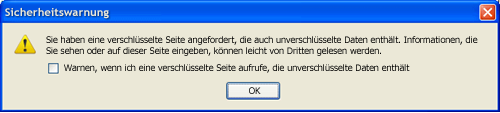

Sicherheitswarnung
Wenn Sie als Webbrowser Mozilla Firefox verwenden, wird beim Herunterladen eines Autodesk-Produkts möglicherweise die folgende Warnung angezeigt:
Schließen Sie diese Warnung mit OK, um den Download fortzusetzen. Wenn Sie nicht innerhalb von 10 Sekunden auf OK klicken, wird der Download möglicherweise unterbrochen. Starten Sie den Download in diesem Fall neu, und klicken Sie bei Ausgabe dieser Sicherheitswarnung sofort auf OK.
