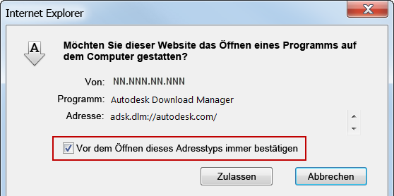

  3. Stimmen Sie der Ausführung von DLM zu. Die Details können je nach den Einstellungen Ihres Browsers und der Netzwerksicherheit abweichen. Akamai NetSession Interface und DLM werden installiert.
    Tipp: Sie können den Genehmigungsprozess für zukünftige Anforderungen bezüglich DLM möglicherweise verkürzen. Im Beispiel in der Abbildung können Sie den Genehmigungsprozess durch Deaktivieren des Kontrollkästchens Immer nachfragen... abkürzen. In Firefox oder Chrome erzielen Sie dasselbe Ergebnis, indem Sie das Kontrollkästchen Auswahl speichern... aktivieren.
    Beispiel für ein Kontrollkästchen zur Genehmigung in DLM
