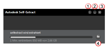

Doppelklicken Sie nach Abschluss des Downloads auf die EXE-Datei, um die Produktdateien zu extrahieren. Falls Ihr Autodesk-Produkt größer als 4 GB ist und aus mehreren EXE-Dateien besteht, können Sie auf jede dieser Dateien klicken, um mit der Extraktion zu beginnen. Alle Teile werden in einem einzigen Vorgang extrahiert. Sie werden aufgefordert, den Zielordner für die extrahierten Dateien zu bestätigen und können diesen auch ändern. Während der Extraktion können Sie die in der Abbildung gezeigten Steuerelemente verwenden.
Steuerelemente von Self-Extract
Steuerelement Funktion
1 Stellt Informationen zu Autodesk Self-Extract einschließlich einem Link zur Hilfe bereit.
2 Minimiert Self-Extract in die Windows-Taskleiste (rechte untere Bildschirmecke); gestartete Extraktionen werden fortgesetzt.
3 Beendet und schließt Self-Extract.
4 Öffnet ein Fenster mit dem Ordner, in dem die Dateien extrahiert werden. Der Vorgabepfad ist C:\Autodesk.
