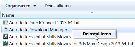

  1. Klicken Sie auf das Windows-Startmenü Systemsteuerung Programm deinstallieren.
  2. Klicken Sie in der Programmliste mit der rechten Maustaste auf Autodesk Download Manager Deinstallieren.
  3. Klicken Sie in der Programmliste mit der rechten Maustaste auf Akamai NetSession Interface Deinstallieren/ändern Deinstallieren.
