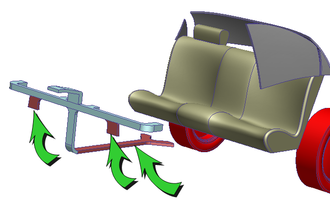

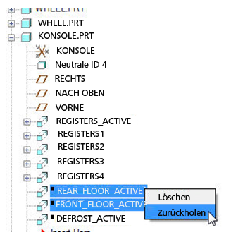

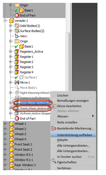

3. Aktivieren Sie im CAD-Modell die Features, die den Luftstrom durch die vorderen Bodenlüftungsöffnungen und die hinteren Bodenlüftungsöffnungen ermöglichen. Aktivieren Sie im Teil "console" (oder im Teil "console-r" bei der Rechtslenker-Ausführung) die folgenden Features:

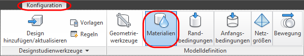

Anstatt das Modell in Autodesk® Fusion zu bearbeiten, ändern Sie die Materialdefinition der drei Rohre auf Bodenhöhe in Autodesk® Simulation CFD in Luft:
  1. Klicken Sie auf der Registerkarte Konfiguration auf Materialien.
  2. Blenden Sie die Karosserie, die Luft in der Fahrgastzelle und die Armaturenbrettteile aus, um die Rohre anzuzeigen.
  3. Wählen Sie die drei Rohre auf Bodenhöhe aus:
  4. Zuweisen von Luft:
Materialdatenbank-Name = Vorgabe. Typ = Fluid, Name = Luft. Klicken Sie auf Anwenden.

Legen Sie das Teil "console" (bzw. das Teil "console-r") als das Arbeitsteil fest, und aktivieren Sie den Teile-Navigator. Aktivieren Sie die Kontrollkästchen der einzelnen Features.

Anmerkung: Das Ziel dieser Designänderung ist, die höheren Temperaturen im Bodenbereich zu beseitigen. Dies soll durch das Hinzufügen von Lüftungsöffnungen gelingen, die für kalte Luft im vorderen und hinteren Bodenbereich sorgen sollen.

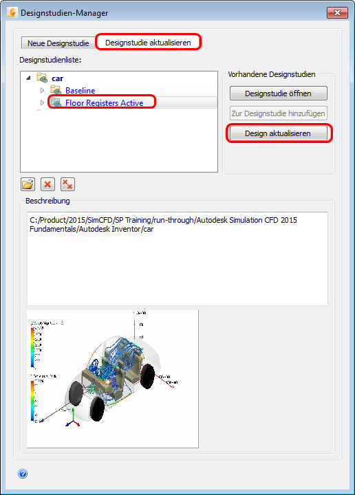

4. Starten Sie Autodesk Simulation CFD, und aktualisieren Sie das geklonte Design mit der neuen CAD-Geometrie:
So starten Sie aus einer CAD-Anwendung
  1. Klicken Sie im Designstudien-Manager auf die Registerkarte Designstudie aktualisieren.
  2. Erweitern Sie die Designstudie car.
  3. Wählen Sie das Design Lüftungsöffnungen am Boden aktiv aus.
  4. Klicken Sie auf Design aktualisieren.

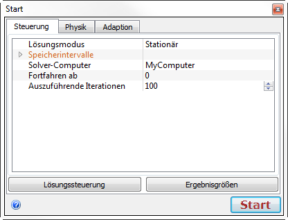

6. Klicken Sie mit der rechten Maustaste außerhalb des Modells, und wählen Sie Start....
7. Geben Sie für Fortfahren ab den Wert 0 ein, und klicken Sie auf Start.
8. Wenn Sie gefragt werden, ob Sie die Ergebnisse nach Iteration 0 löschen und fortfahren möchten, klicken Sie auf Ja.
Anmerkung: Die Analyse dauert je nach Leistung Ihres Computers ca. 20 Minuten.
