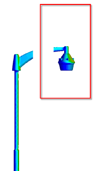

Viele häufig verwendete Beleuchtungen werden an einem hohen Mast angebracht. Einige sind freitragend, andere befinden sich auf der Mastspitze.
- Lassen Sie für freitragende Installationen den Mast weg, und konzentrieren Sie sich bei der Analyse nur auf die Installation:
- Beziehen Sie für auf der Mastspitze angebrachte Beleuchtungen einen Teil des Masts ein, schneiden Sie ihn aber bei einer Länge ab, die dem Dreifachen der Höhe der Installation entspricht:

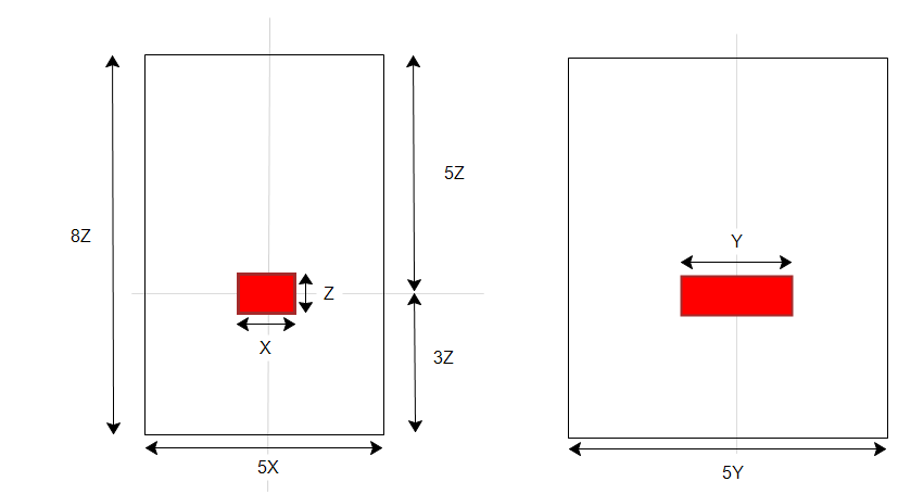

Geometrie
- Erstellen Sie ein Gehäuse um die Lichtquelle, und zentrieren Sie sie horizontal innerhalb des Gehäuses. Die Größe des Gehäuses sollte auf der Größe des Geräts gemäß der Abbildung unten beruhen.
- Die Seitenansicht wird links, die Vorderansicht rechts dargestellt:
Randbedingungen
- Um oben und unten Öffnungen zu definieren, weisen Sie beiden Flächen Statischer Überdruck = 0 zu.
