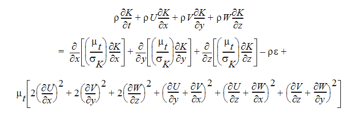

Gleichung für turbulente kinetische Energie (TKE):

Gleichung für turbulente kinetische Energie:
