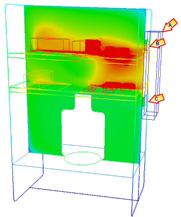

Im Folgenden wird gezeigt, dass keine Ergebnisse der Wärmetauscherkomponente (A) angezeigt werden. Um die Auswirkungen auf das System zu sehen, zeigen Sie die Temperaturen in der Nähe von Einlass und Auslass an:
Die Luft am Wärmetauscher-Einlass (B) ist deutlich wärmer als die Auslassluft (C). Der Temperaturabfall gibt an, dass dieser Wärmetauscher Hitze vom Arbeitsfluid abgeführt hat.
