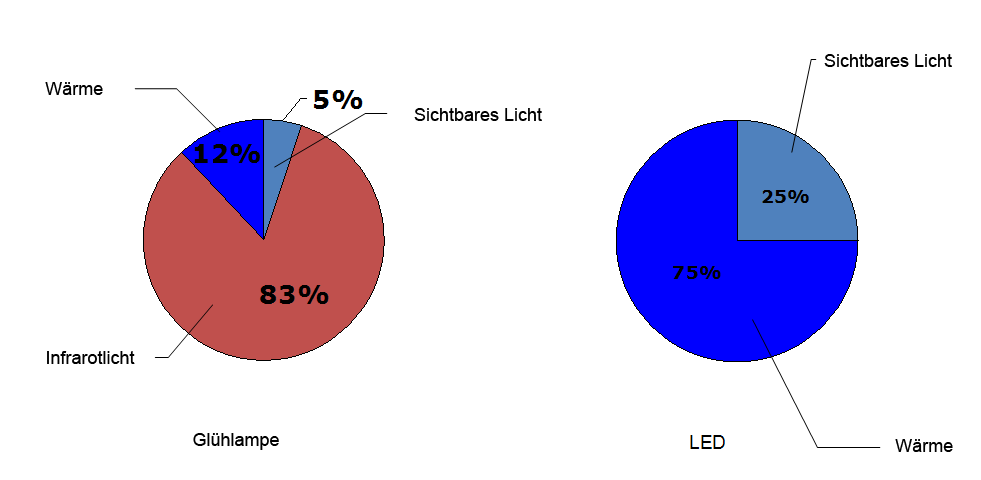

Mit den LED-Beleuchtungssystemen sind jedoch auch einige große thermische Herausforderungen verbunden. Ungefähr 75-85 % der einer LED zugeführten Gesamtenergie wird in Wärme umgewandelt, die über eine Leiterplatte und einen Kühlkörper geführt werden muss, bevor sie an die umgebende Luft abgegeben wird. Trennebenentemperaturen können häufig zwischen 90 und 120° C liegen. Ein zusätzliches Problem ist, dass LEDs bei viel niedrigeren Temperaturen als andere Lampentypen betrieben werden müssen.
