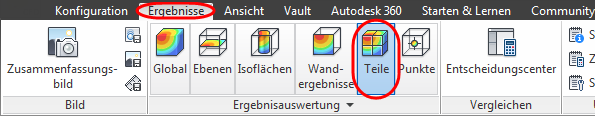

  1. Klicken Sie auf Ergebnisse (Registerkarte) > Ergebnistasks (Gruppe) > Teile, um das Dialogfeld Teile zu öffnen.
  2. Wählen Sie die relevanten Teile im Modell aus.
  3. Klicken Sie auf Berechnen, und zwar entweder im Dialogfeld Teile oder im Kontextmenü Teile.
