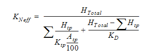

Die Effektive normale Leitfähigkeit wird mithilfe dieser Gleichung berechnet:
