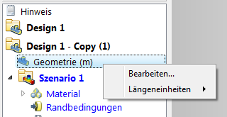

Klicken Sie zum Zugriff auf die Geometriewerkzeuge auf Konfiguration > Konfigurationstasks > Geometriewerkzeuge. Alternativ klicken Sie mit der rechten Maustaste auf den Zweig Geometrie auf der Designstudienleiste, und klicken Sie auf Bearbeiten....

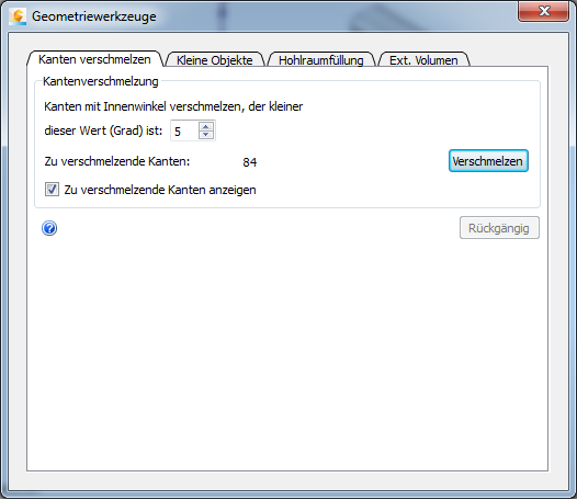

Mit der "Kantenverschmelzung" werden Kanten vereint, die an einem gemeinsamen Eckpunkt in einem Winkel aufeinandertreffen.
Mit der Kantenverschmelzung werden Kanten vereint, die an einem gemeinsamen Eckpunkt in einem Winkel aufeinandertreffen, der unterhalb einer definierten Toleranz liegt. Mit diesem Werkzeug wird die Anzahl von Kanten (besonders von kleinen Kanten) reduziert, was zu einer geringeren Gesamtdichte des Netzes führt und die Analyse beschleunigt.
Der Wendepunkt wird durch den eingeschlossenen Winkel bestimmt, für den im Dialogfeld "Kantenverschmelzung" ein Höchstwert von 15 Grad definiert ist.
Über die Kantenverschmelzung
Die Kantenverschmelzung bleibt wirkungslos, wenn an einem Eckpunkt mehr als zwei Kanten zusammentreffen (siehe Abbildung links). Ebenfalls werden keine Kanten verschmolzen, die in einem eingeschlossenen Winkel zusammentreffen, der größer als der angegebene Winkel ist (siehe Abbildung rechts):
