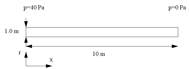

Problembeschreibung
Für diesen Fall beginnt die Fluidbewegung in einem langen Rohr. Ein gleichmäßiger, konstanter Druckgradient wird sofort angewendet. Die Axialströmung beginnt und nähert sich allmählich der Poiseuille-Strömung. Die Ergebnisse werden mit einer analytischen Lösung aus dem Verweis verglichen.
Geometrie und Randbedingungen
Anfangsbedingung: u(x,r,t=0)=v(x,r,t=0)=0.0,
= 4.0
Randbedingungen: v(x,r=0,t>0)=0.0, u(x,r=1,t>0)=v(x,r=1,t>0)=0.0, p(x=0) = 40, p(x=L) = 0
