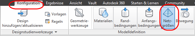

1. Wechseln Sie zum Netz, indem Sie auf der Registerkarte Konfiguration auf Netzgrößenbestimmung klicken:

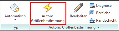

2. Klicken Sie auf Autom. Größenbestimmung in der kontextabhängigen Gruppe Autom. Größenbestimmung:

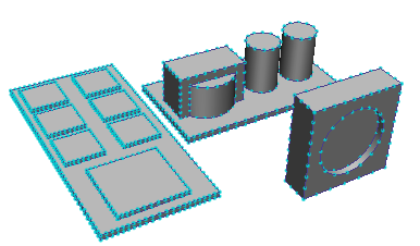

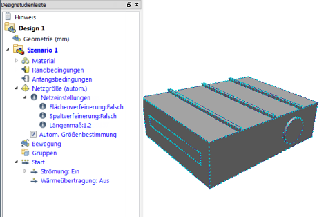

So sollte das Ergebnis aussehen...
Entlang der Kanten des Modells müssen blaue Punkte angezeigt werden. Diese Punkte dienen als einfache Vorschau der Netzverteilung.
