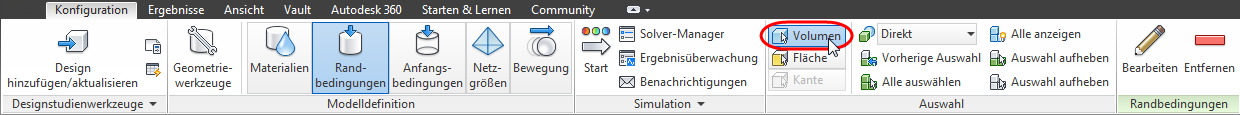

1. Klicken Sie zum Ändern des Auswahlmodus auf Konfiguration(Registerkarte) > Auswahl (Gruppe) > Volumen.

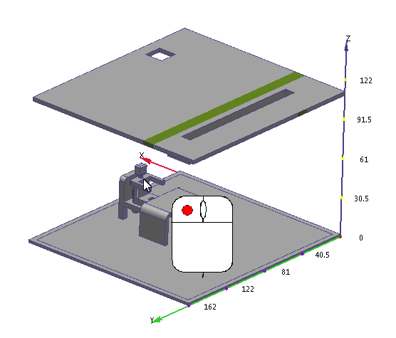

2. Blenden Sie die Wand und die Luft aus, indem Sie bei gedrückter STRG-Taste mit der mittleren Maustaste auf beide klicken. Jetzt sollte der Bewohner sichtbar sein.
3. Wählen Sie den Bewohner aus, indem Sie mit der linken Maustaste auf ihn klicken.

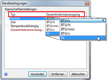

5. Stellen Sie sicher, dass der Typ auf Gesamtwärmeerzeugung eingestellt ist. Stellen Sie außerdem Watt als Einheit ein, indem Sie W in der Zeile Einheit auswählen.

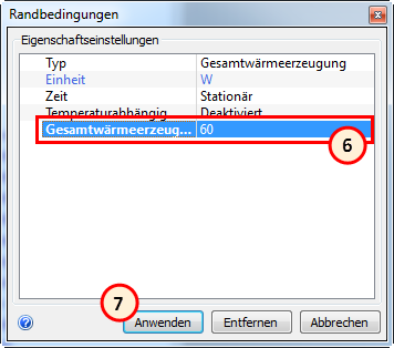

6. Geben Sie in die Zeile Gesamtwärmeerzeugung 60 ein.
7. Klicken Sie auf Anwenden.

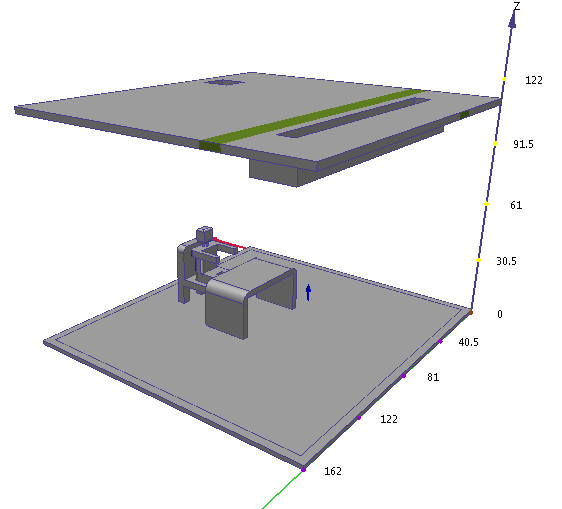

So sollte das Ergebnis aussehen...

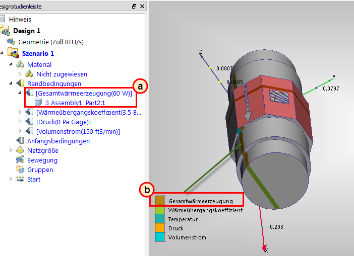

8. Um zu überprüfen, ob die Bedingung korrekt auf den Bewohner angewendet wurde, überprüfen Sie die Designstudienleiste und die Farbstreifen auf dem Bewohner.
a. In der Designstudienleiste sollte die Bedingung Gesamtwärmeerzeugung aufgelistet sein und den Wert 60 W haben.
b. Es sollten farbige Streifen auf dem Bewohner angezeigt werden, die der Gesamtwärmeerzeugung in der Legende entsprechen.
