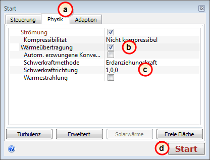

1. Klicken Sie auf Start auf der Registerkarte Konfiguration:
2. Nach dem Aktivieren des Wärmeübertragungs- und Schwerkraftvektors könne wir die Simulation starten:
a. Klicken Sie auf die Registerkarte Physik.
b. Aktivieren Sie Wärmeübertragung.
c. Ändern Sie die Schwerkraftrichtung auf 0, 0, -1.
d. Klicken Sie auf Lösen.

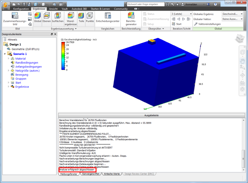

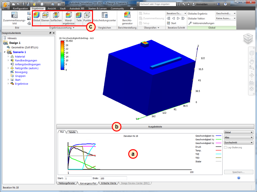

Während der Ausführung können Sie die Ergebnisse der Berechnung sehen.
Die Ausgabeleiste zeigt nach Abschluss der Simulation "Analyse erfolgreich abgeschlossen" an:
Im nächsten Schritt zeigen wir die Ergebnisse an.
