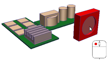

1. Wählen Sie zum Starten das Gebläse durch Klicken mit der linken Maustaste:

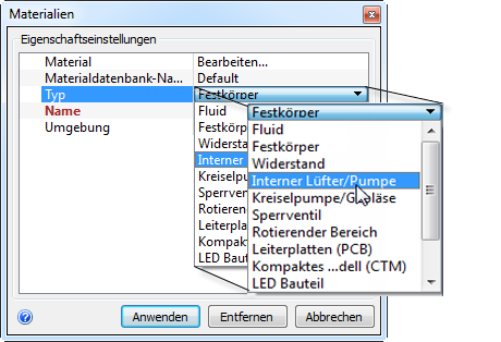

3. Wählen Sie im Schnellbearbeitungs-Dialogfeld Materialien den Materialtyp:

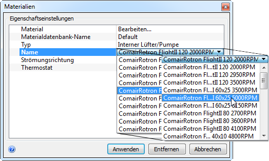

4. Wählen Sie im Menü Name die Option ComairRotron FlightII 60x25 5000 RPM.
Anmerkung: Erweitern Sie das Dialogfeld, indem Sie die rechte Kante ziehen.

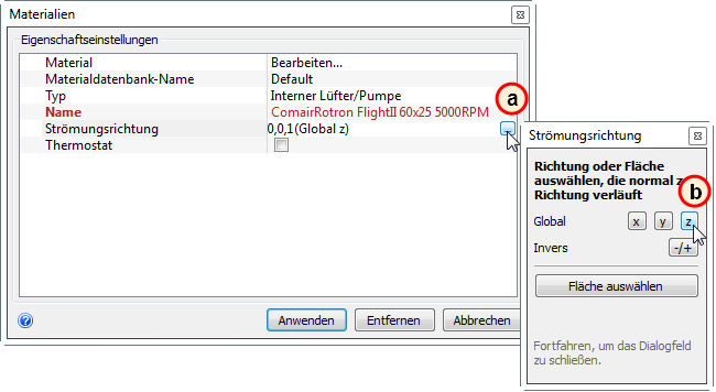

5. Stellen Sie die Strömungsrichtung am Gebläseauslass ein:

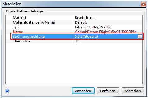

6. Stellen Sie sicher, dass die Strömungsrichtung 0, 0, 1 ist, und klicken Sie auf Anwenden.
Anmerkung: Wenn die Richtung 0, 0, -1 ist, öffnen Sie das Dialogfeld Strömungsrichtung und klicken auf - / +, um die Richtung zu ändern.
So sollte das Ergebnis aussehen...

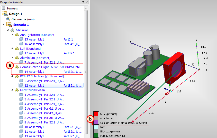

7. In der Designstudienleiste können Sie anhand der Teilfarbe überprüfen, ob das Gebläsematerial korrekt zugewiesen wurde:
Dies ist eine gute Gelegenheit, um die Materialzuweisungen in der Designstudienleiste zu überprüfen.
