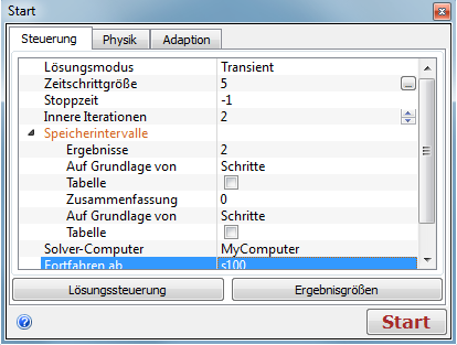

Klicken Sie auf der Registerkarte Konfiguration auf Start:
Klicken Sie auf die Registerkarte Physik.
Strömung = Aus
Wärmeübertragung = Ein
Klicken Sie auf die Registerkarte Steuerungen.
Lösungsmodus = Transient
Zeitschrittgröße = 5
Innere Iterationen = 2
Ergebnisse (unter Speicherintervalle = 2
Fortfahren ab = s100
Auszuführende Zeitschritte = 16

Klicken Sie zum Starten der Analyse auf die Schaltfläche Start.
Mit diesen Einstellungen wird eine zeitabhängige Lösung erzielt.
Der Zeitschritt beträgt 5 Sekunden, und es werden 16 Zeitschritte (Gesamtdauer 80 Sekunden) ausgeführt. Hierdurch werden zwei ganze Zyklen der transienten Einlasstemperatur (Dauer = 40 Sekunden) berechnet.
Durch Einstellen der Ergebnisspeicherintervalle auf 2 wird jeder zweite Zeitschritt gespeichert (alle 10 Sekunden).
Die Anzahl von inneren Iterationen pro Zeitschritt wurde auf 2 verringert, da Nur-Strömungs-Wärmeübertragung linear ist und nicht den Standardwert von 10 inneren Iterationen erfordert.
