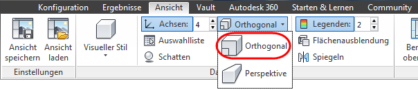

Anmerkung: Die Auswahl der Kühlrippenflächen ist deutlich einfacher, wenn die Option Perspektivische Projektion beim Anzeigen des Modells deaktiviert wird. Wenn die Option deaktiviert ist, sieht das Modell wie hier abgebildet aus. Beachten Sie, dass die unteren Kanten des Luftzwischenrums zwischen den einzelnen Rippen sichtbar sind:
Wenn dies nicht der Fall sein sollte, klicken Sie auf Perspektive und wählen Orthogonal

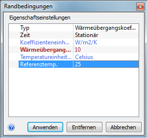

Öffnen Sie das Schnellbearbeitungs-Dialogfeld Randbedingungen mit EINER der folgenden Möglichkeiten:
Typ = Wärmeübergangskoeffizient
Koeffizienteneinheiten = W/m2/K
Wärmeübergangskoeffizient = 10
Temperatureinheiten = Celsius
Referenztemp. = 25
Klicken Sie auf Anwenden.
