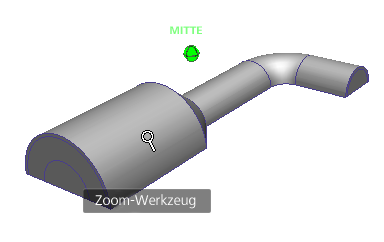

Sie können "Zoom" verwenden, um die Vergrößerung eines Modells zu ändern. Mit den folgenden Mausklick-und-Tasten-Kombinationen steuern Sie das Verhalten des Zoom-Befehls:
- Zoom: Zum Anpassen der Vergrößerung des Modells klicken Sie auf Zoom, halten die Taste auf dem Zeigegerät gedrückt und ziehen dieses nach oben und unten.
- Ansicht um 25 % vergrößern: Klicken Sie auf Zoom auf einem Rad, um die aktuelle Ansicht um 25 Prozent zu vergrößern. Für das Rad für Vollnavigation muss im Dialogfeld "Eigenschaften" die Option "Stufenweises Vergrößern" aktiviert sein.
- Ansicht um 25 % verkleinern: Klicken Sie auf UMSCHALT + Zoom, um die aktuelle Ansicht um 25 % zu verkleinern. Für das Rad für Vollnavigation muss im Dialogfeld "Eigenschaften" die Option "Stufenweises Vergrößern" aktiviert sein.
- Zoomen mit der Maus: Wenn ein Rad angezeigt wird, können Sie die Ansicht des Modells vergrößern bzw. verkleinern, indem Sie das Mausrad nach oben oder unten drehen.
Anmerkung: Wenn Sie von dem Rad für Vollnavigation oder dem Objektansichtsrad aus zoomen, wird der Punkt in der Ansicht, auf den Sie klicken, zum Mittelpunkt für alle Orbitvorgänge. Dieser bleibt der Mittelpunkt, bis Sie entweder wieder zoomen oder den Mittelpunktbefehl verwenden. Wenn Sie die Strg-Taste drücken, bevor Sie auf den Menüpunkt "Zoom" klicken, ändert sich der Mittelpunkt nicht.
Zoom-Beschränkungen
Wenn Sie die Vergrößerung eines Modells mit dem Zoom-Befehl ändern, können Sie nicht weiter als bis zum Fokuspunkt vergrößern oder über die Grenzen des Modells hinaus verkleinern. Der Mittelpunkt, der mit dem Mittelpunktbefehl festgelegt wurde, steuert die Richtung, in die Sie vergrößern und verkleinern können.
Anmerkung: Im Gegensatz zum Befehl "Zoom" für das große Objektansichtsrad, ist der Befehl beim kleinen Objektansichtsrad und bei den Vollnavigationsrädern nicht beschränkt.
