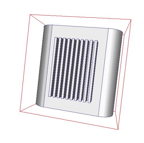

Wenn Sie die Registerkarte "Externes Volumen" zum ersten Mal öffnen, wird das externe Volumen als rote Kontur um das Modell angezeigt:

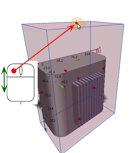

So ändern Sie die Größe eines externen Volumens:

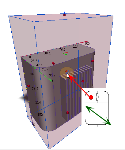

So verschieben oder drehen Sie ein externes Volumen:

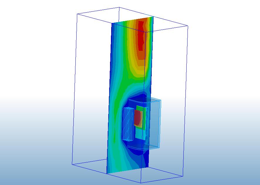

Beispiel für die Erstellung eines externen Volumens...
