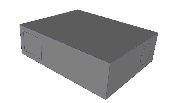

Geometrie, die nur aus Festkörperteilen besteht, weist in der Regel Öffnungen auf, durch die das Arbeitsmittel (Luft, Wasser usw. ) ein- und wieder austritt:
In diesem Zustand ist ein solches Modell nicht für eine Strömungsanalyse geeignet (da es kein Strömungsteil enthält).

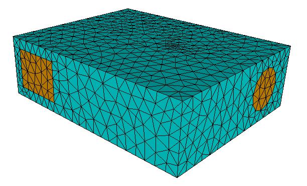

Mit dem Werkzeug Hohlraumfüllung wird nun eine Funktion bereitgestellt, mit der Abschlussflächen zur Begrenzung eines wasserdichten inneren Hohlraums erstellt werden können. Bei den erstellten Flächen und Volumen handelt es sich um tatsächliche Geometrie, die mit Randbedingungen, Materialien usw. versehen werden kann und als Bestandteil des Simulationsmodells vernetzt wird.
Anmerkung: Das Hohlraumfüllvolumen darf kein anderes Volumen überlappen (wohl aber andere Teile vollständig einschließen).

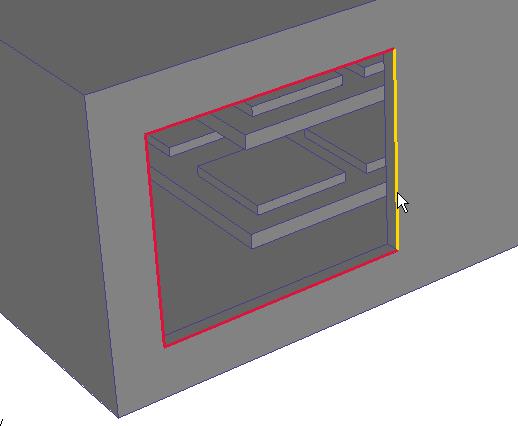

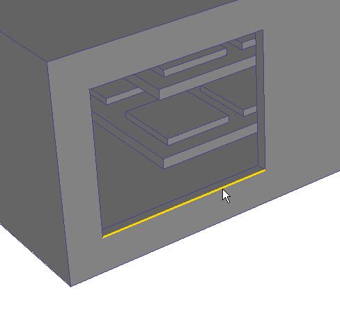

Hohlraumfüllung erfolgt in zwei Schritten:
Schritt 1: Erstellen Sie die Abschlussflächen
