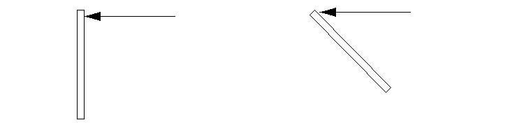

Konstanter Vektor
Wenn "Konstanter Vektor" ausgewählt ist, ändert sich die Kraftrichtung selbst dann nicht, wenn sich die Ausrichtung des Objekts ändert. Die Kraftrichtung bleibt konstant, selbst wenn sich das Objekt um eine Achse dreht. Folgendes wird angezeigt:
Die linke Abbildung zeigt die Anfangsposition. Die Kraft wird in negativer x-Richtung ausgeübt.
In der rechten Abbildung dreht sich das Objekt aufgrund des Drehmoments um den Objektmittelpunkt. Die Kraft wird weiterhin in negativer x-Richtung ausgeübt. Das resultierende Drehmoment variiert mit der geänderten Objektausrichtung.

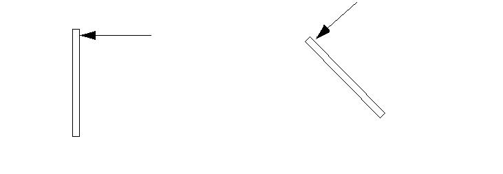

Nach Ausrichtung variieren
Wenn "Nach Ausrichtung variieren" ausgewählt ist, variiert die Kraftrichtung relativ zum Koordinatensystem, bleibt jedoch relativ zum Objekt konstant. Diese Methode wird empfohlen, um auf ein sich bewegendes Objekt ein konstantes Drehmoment anzuwenden. Folgendes wird angezeigt:
In der rechten Abbildung dreht sich das Objekt aufgrund des Drehmoments. Die Kraft ist relativ zum Objekt konstant, variiert aber relativ zum Boden. Das resultierende Drehmoment bleibt bei der Bewegung des Objekts konstant.
