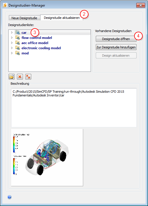

Gehen Sie wie folgt vor, um eine Autodesk Simulation CFD-Designstudie ohne Änderung der Geometrie zu öffnen.
- Starten Sie aus der CAD-Anwendung Autodesk Simulation CFD.
- Klicken Sie auf die Registerkarte Designstudie aktualisieren.
- Wählen Sie die gewünschte Studie aus.
- Klicken Sie auf Designstudie öffnen.
Die Ergebnisse dieses Verfahrens sind:
- Autodesk Simulation CFD startet, und es werden keine Designs geändert.
- Wenn die Geometrie geändert werden soll, verwenden Sie stattdessen die Schaltfläche Design aktualisieren.
Anmerkung: Wenn mit der Mechanica-Methode von Pro/Engineer aus gestartet wird, lässt diese Option nicht zu, dass das Modell vernetzt (oder neu vernetzt) wird. Wenn ein neues Netz erzeugt werden soll, klicken Sie stattdessen auf die Schaltfläche Design aktualisieren.
