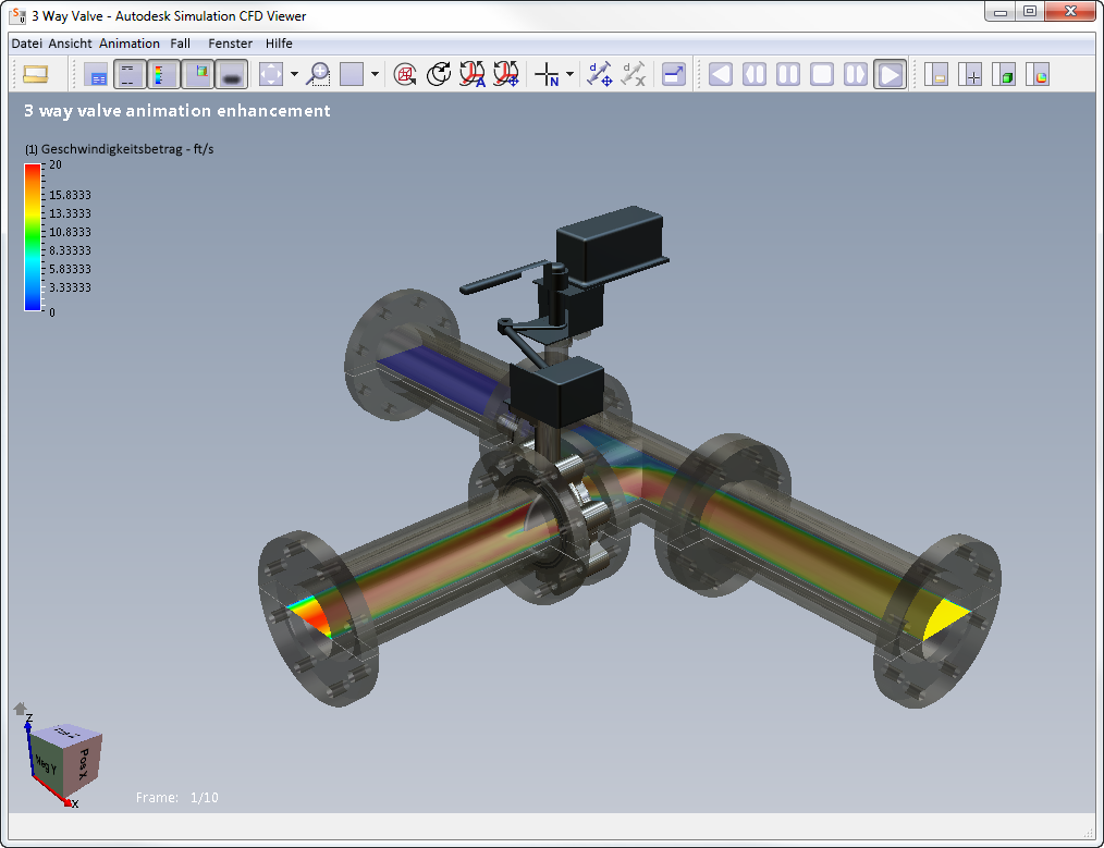

Verwenden Sie den Autodesk® Simulation CFD Viewer für Folgendes:
Der Autodesk® Simulation CFD Viewer liest dynamische Bilder (".vtfx "), die Modellgeometrie, Ergebnisse, Anzeigeattribute und Animationseinstellungen enthalten. Sie sind im Gegensatz zu statischen Bildern vollständig navigierbar und ermöglichen eine direkte Interaktion für ein tieferes Verständnis der Ergebnisse.
Um ein dynamisches Bild zu speichern, klicken Sie auf die Registerkarte Ergebnisse > Gruppe Bild > Dynamisches Bild.
Hauptfenster
Der Autodesk® Simulation CFD Viewer wird mit einem Ergebnissatz geladen angezeigt:
Werkzeugkastenfunktionen:
Datei öffnen
Öffnen Sie dynamische Bilder (VTF und VTFx), die in Autodesk® Simulation CFD erstellt wurden. |
Info-Feld ein/aus
Schalten Sie die Anzeige des Ergebnis-Info-Felds in der unteren rechten Ecke des Grafikfensters ein bzw. aus. Es gibt das Datum, den aktiven Skalar und die Vektormengen an. |
Schritt-Info ein/aus
Schalten Sie die Anzeige des Zeitschritts und die Lastfallinformationen ein bzw. aus. Sie wird in der unteren linken Ecke des Grafikfensters angezeigt. |
Farbenlegende ein/aus
Schalten Sie die Anzeige aller Legenden ein bzw. aus. |
Navigationswürfel ein/aus
Schalten Sie die Anzeige des Navigationswerkzeugs ein bzw. aus. |
Schlagschatten ein/aus
Schalten Sie die Anzeige des visuellen Schatteneffekts unter dem Modell ein bzw. aus. |
Ändern
Ansicht zurücksetzen: Stellen Sie die ursprüngliche Ansicht des Bilds wieder her Drahtmodell: Zeigen Sie das Modell in der maximalen Größe im Ansichtsfenster an |
Zoom durch Ziehen
So vergrößern Sie einen Bereich
Ansichtsfenster
Wählen Sie die Anzahl der Ansichtsfenster und ihre ursprüngliche Position aus. |
Als Kontur verschieben
Konvertiert das Modell beim Navigieren in eine Kontur. Verwenden Sie diese Einstellung für sehr große Modelle auf Computern mit langsamer Grafik-Hardware. |
Synchrone Navigation
Bewirkt, dass die Mausbewegung in allen Ansichtsfenstern gleich ist Dies ist hilfreich beim Vergleichen von Designs und Szenarios in mehreren Ansichtsfenstern. |
Automatischer Drehpunkt
Klicken Sie, um die automatische Berechnung eines optimalen Drehpunkts basierend auf der Geometrie zu aktivieren. Der vorgabemäßige Drehmittelpunkt ist der Ursprung. |
Drehpunkt einstellen
Legen Sie einen Drehpunkt fest, indem Sie einen Knoten im Modell auswählen |
Auswahl
Teil auswählen: Wechseln Sie, um ein Teil und Prüfwerte am Teil auszuwählen Element auswählen: Wechseln Sie, um ein Element und Prüfwerte am Element auszuwählen Knoten auswählen: Wechseln Sie, um einen Knoten und Prüfwerte vom Knoten auszuwählen |
Abstand
Messen Sie den Abstand zwischen zwei Knoten auf Ergebnisobjekten (Schnittebenen, Isofläche usw.). |
Gemessenen Abstand löschen
Entfernen Sie alle Abstände |
Vollbild
Anzeige im Vollbildmodus |
Animationssteuerung
Verwenden Sie die Animationssteuerelemente zum Anhalten, Wiedergeben und schrittweisen Durchgehen der Animationen, um die einzelnen Schritte zu prüfen |
Lastauswahl
Jeder Fall, der in der Studienansichtsdatei (VTFx) enthalten ist, wird in diesem Dropdown-Menü aufgelistet. Verwenden Sie die Pfeile, um den Fall für die Anzeige auszuwählen. |
Fallfenster
Das Fallfenster enthält Informationen über jeden Fall (Szenario von Autodesk® Simulation CFD). Um einen Fall anzuzeigen, ziehen Sie die entsprechende Miniaturansicht in der Liste "Falltabelle" in ein Ansichtsfenster. |
Auswahlfenster
Geprüfte Ergebnisse werden im Auswahlfenster angezeigt. |
Einstellungsfenster
Verwenden Sie das Einstellungsfenster, um die Sichtbarkeit und die Zeichnungsmodi der Teile und Elementsätze zu bearbeiten. Die Sichtbarkeitsoptionen beinhalten Sichtbarkeit, schattiert und als Kontur. |
Ergebnisfenster
Verwenden Sie das Ergebnisfenster, um die Anzeige von Ergebnissen und den Legendenbereich und die Darstellung zu steuern. |
Modellnavigation
| Zoom | STRG + linke Maustaste |
| Drehen | STRG + mittlere Maustaste |
| Schwenken | STRG + rechte Maustaste |

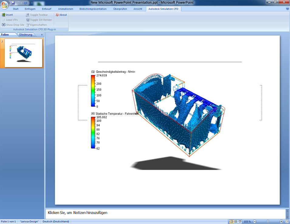

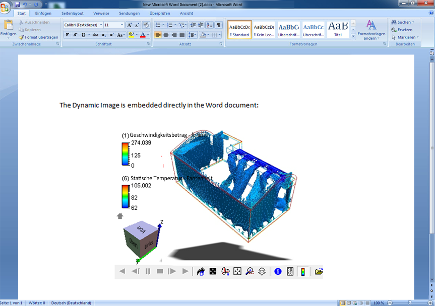

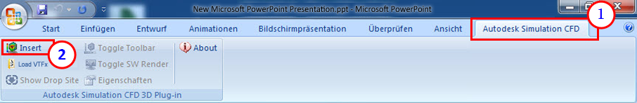

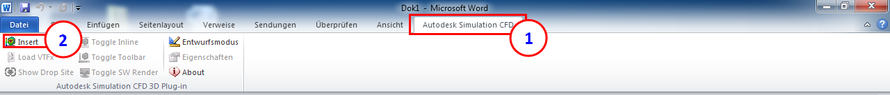

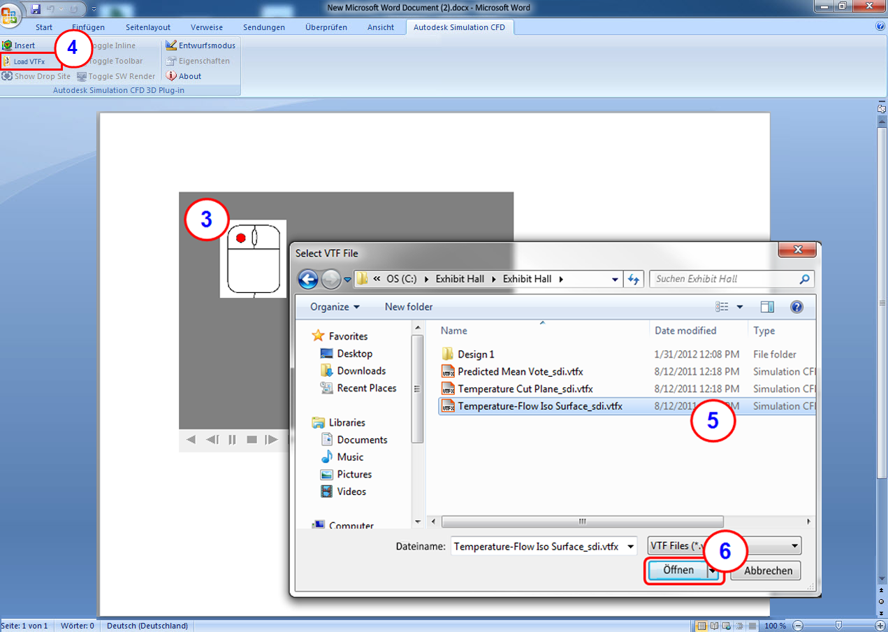

Der Simulation CFD 3D Viewer hat Verbindungen zu Microsoft® PowerPoint und Microsoft® Word. Dadurch können Sie dynamische Bilder in Ihre Office-Präsentationen und -Dokumente integrieren.

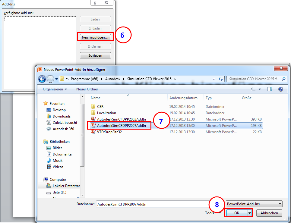

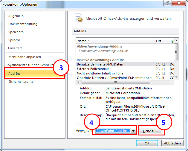

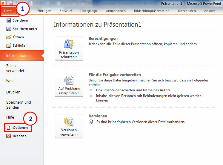

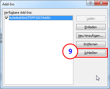

So fügen Sie das CFD Viewer-Add-in hinzu
Bevor Sie das erste Mal ein dynamisches Bild hinzufügen, fügen Sie das CFD Viewer Add-in hinzu:

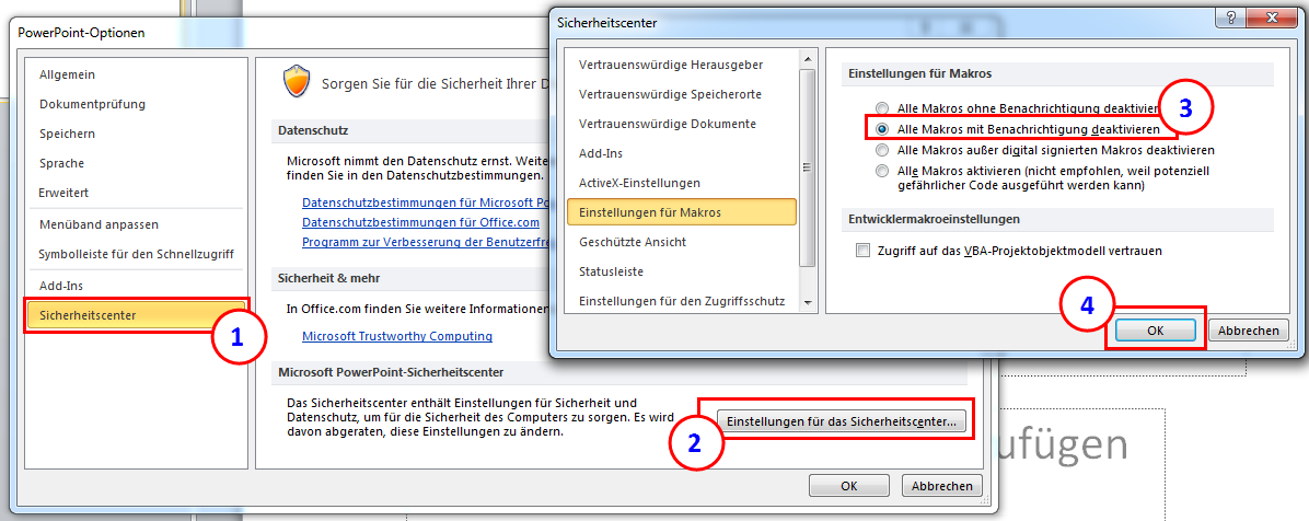

Wenn die Schaltfläche nicht angezeigt wird, senken Sie die PowerPoint-Sicherheitseinstellungen:

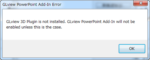

Wenn folgender Fehler angezeigt wird, ist das erforderliche Plugin auf Ihrem Computer nicht installiert:
Zum Herunterladen und Installieren des Plugins klicken Sie auf diesen Link: http://ceetron.com/products/end-user-products/glview-3d-plugin. Beachten Sie, dass Sie auf die Ceetron®-Website weitergeleitet werden.

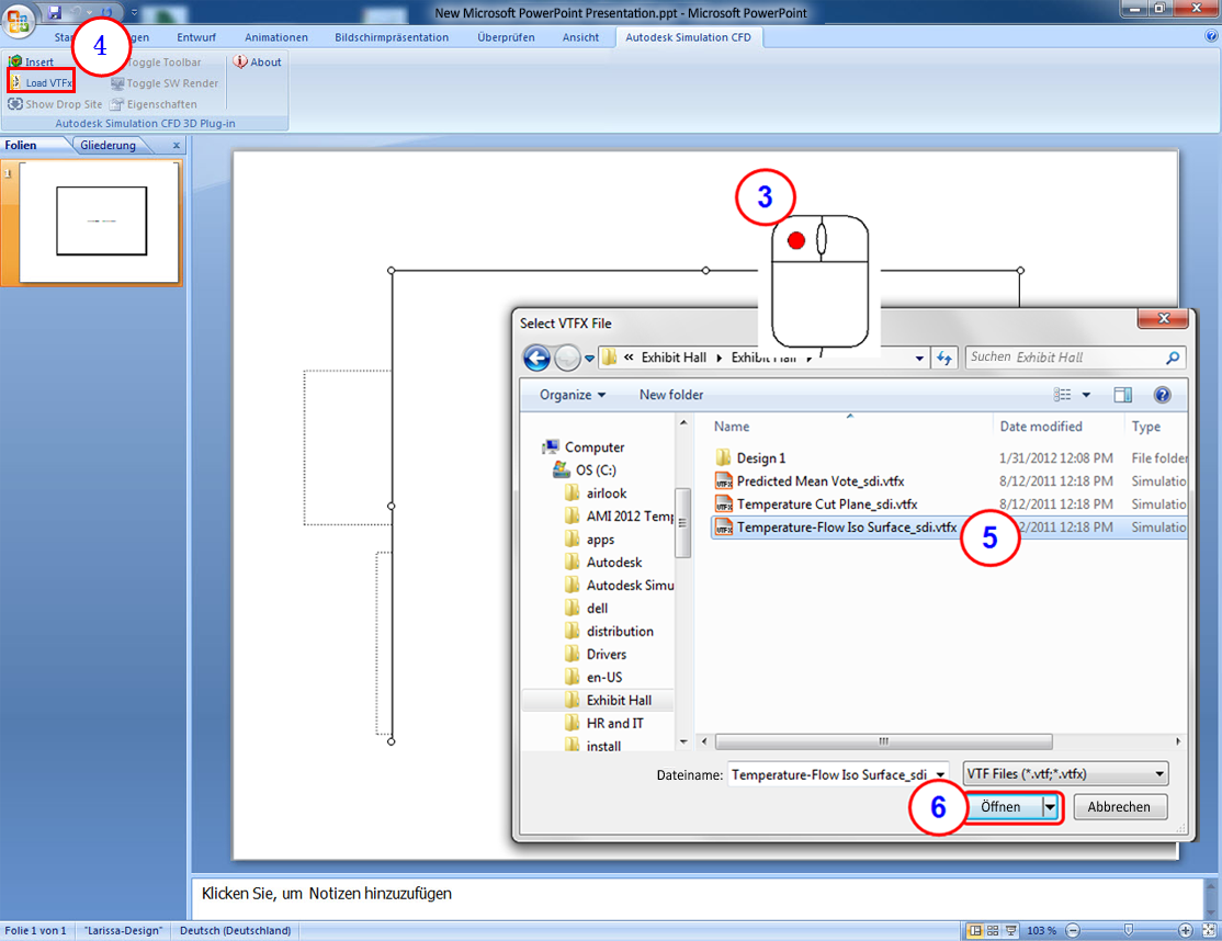

So fügen Sie ein dynamisches Bild hinzu

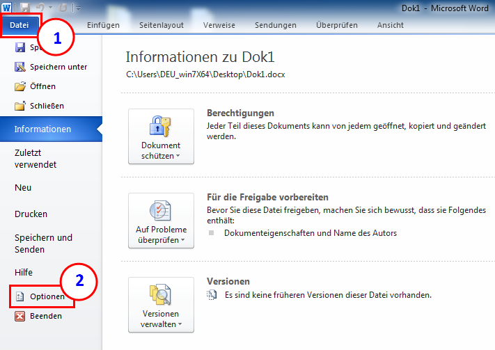

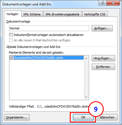

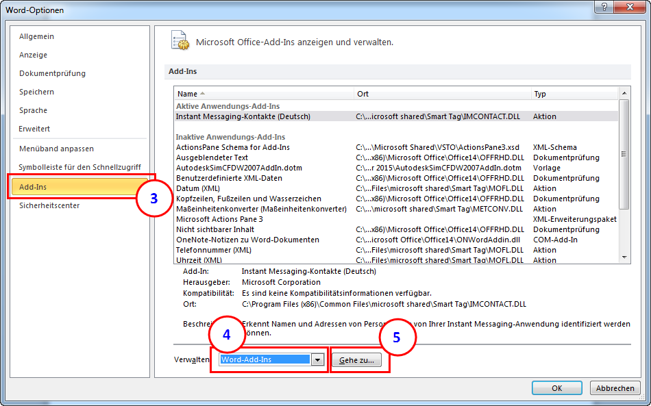

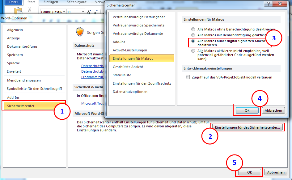

Wenn die Schaltfläche nicht angezeigt wird, senken Sie die Word-Sicherheitseinstellungen:
