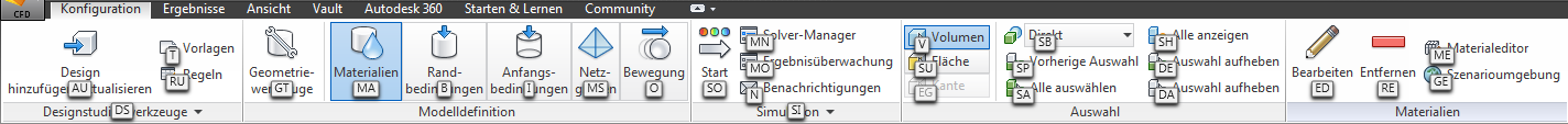

Die Zuordnungen zwischen der Tastatur und den Steuerungen werden als Tasten-Tipps bezeichnet. Um sie anzuzeigen, betätigen Sie auf der Tastatur die ALT-Taste. Wenn Sie dies zum ersten Mal tun, werden Tasten-Tipps auf der Anwendungsmenüschaltfläche, den Steuerungen im Schnellzugriffs-Werkzeugkasten und den Registerkarten der Multifunktionsleiste angezeigt:
Um Tasten-Tipps für die Steuerelemente der Multifunktionsleiste anzuzeigen, geben Sie einen der Tasten-Tipps für die Registerkarten ein:
