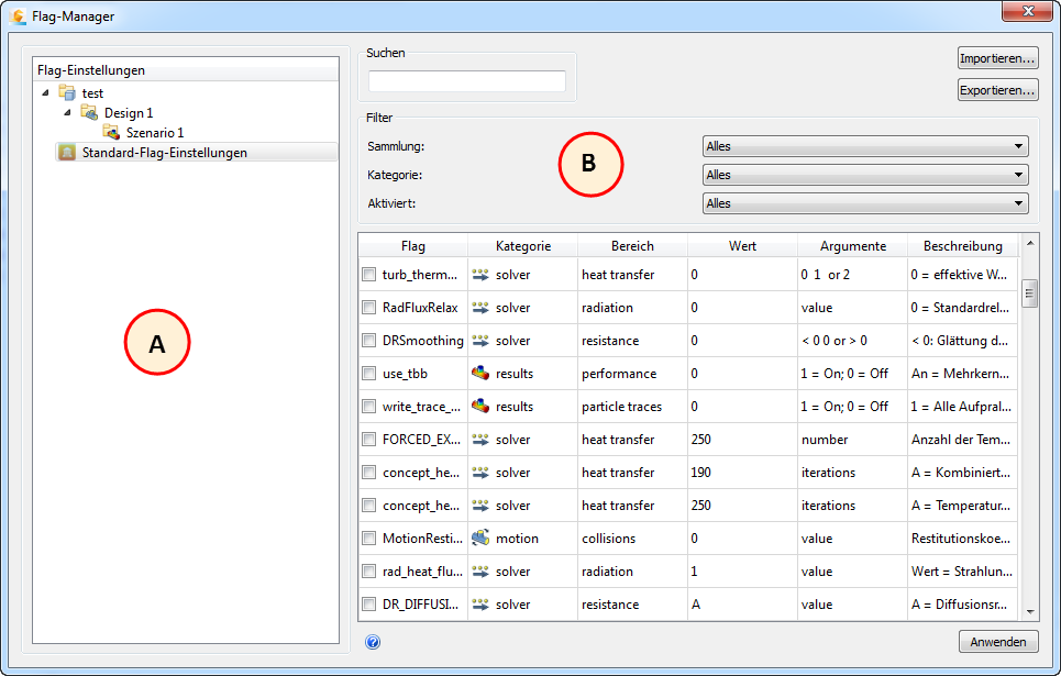

Zugriff auf den Flag-Manager
Um den Flag-Manager zu öffnen, klicken Sie auf Konfiguration (Registerkarte) > Designstudienwerkzeuge (Dropdown-Menü) > Flags.
Alternativ klicken Sie in der Designstudienleiste mit der rechten Maustaste auf den Zweig Start, und klicken Sie dann auf Flag-Manager....
Das Dialogfeld "Flag-Manager" enthält zwei Teilfenster:
- Das Teilfenster Flag-Einstellungen befindet sich auf der linken Seite. Darin wird angezeigt, welche Flags als Standard-Flags ausgewählt sind und welche im Szenario aktiv sind.
- Das Teilfenster mit der Flag-Liste befindet sich auf der rechten Seite. Dies ist die vollständige Liste der Flags.

- Zeigen Sie die vollständige Liste der Flags an: Klicken Sie im Teilfenster Flag-Einstellungen auf Standard-Flag-Einstellungen.
- Wenn keine Sammlungen vorhanden sind, klicken Sie auf Neue Sammlung..., und erstellen Sie eine neue Sammlung.
- Klicken Sie in der Flag-Liste mit der rechten Maustaste auf einen Flag-Namen, und klicken Sie auf Der Sammlung hinzufügen. Wählen Sie die Sammlung aus der Liste aus.
