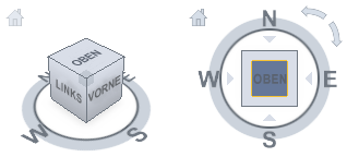

Das Werkzeug ViewCube wird entweder inaktiv oder aktiv angezeigt. Wenn es deaktiviert ist, wird es vorgabemäßig teilweise transparent angezeigt, sodass die darunter liegende Ansicht des Modells nicht verdeckt wird. Wenn es aktiv ist, wird es deckend angezeigt und verdeckt eventuell die Objekte im Grafikfenster.
Im Folgenden sind einige der am häufigsten verwendeten ViewCube-Darstellungswerkzeuge aufgeführt:

Kompass
Der Kompass wird unterhalb von ViewCube angezeigt und gibt die Himmelsrichtungen für Ihr Modell an. Um das Modell zu drehen, klicken Sie auf einen Himmelsrichtungsbuchstaben auf dem Kompass.
Um das Modell interaktiv um den Drehpunkt zu drehen, klicken Sie und ziehen Sie einen der Himmelsrichtungsbuchstaben oder den Kompassring.
