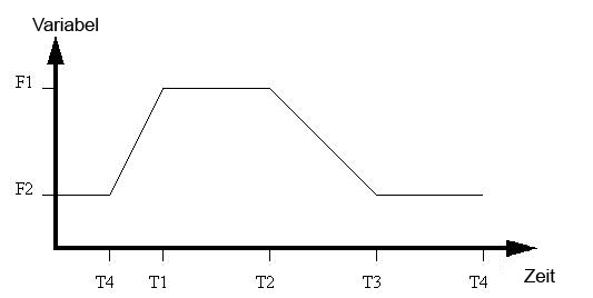

Stufenschritt
Die Stufenschritt-Funktion umfasst eine Funktion mit linearem Anstieg mit einer abgeflachten Stufenfunktion.
Die T-Werte sind die Zeiten, zu denen Wendepunkte auftreten.
Die F-Werte sind die Min- und Max-Werte der Variablen.
Anmerkung: Ein Zyklus dieser Funktion reicht von T4 bis zu T4.
