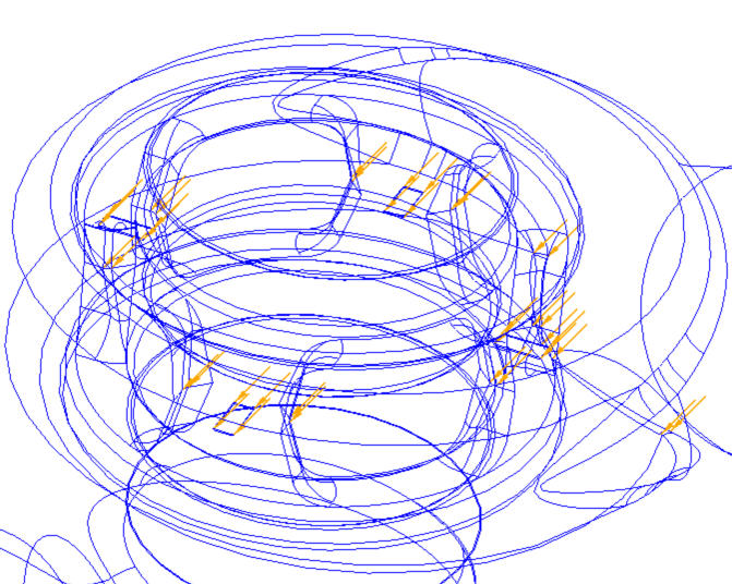

Kantenmodus-Diagnose
Die Kantenmodus-Diagnose ermittelt Kanten, die extrem klein sind relativ zu anderen Kanten in der Geometrie. Über mehrere Größenordnungen hinausgehende Abweichungen in der Kantenlänge deuten häufig auf ein geometrisches Problem hin, das zu Problemen für den Vernetzungsalgorithmus führen kann. Die Verteilung der Kantenlängenwerte im gesamten Modell wird berechnet und dazu verwendet, die "Mindestlänge für Verfeinerung" für den Vernetzungsalgorithmus zu berechnen.
Die Mindestlänge für Verfeinerung ist die zulässige Schwellenwert-Kantenlänge, um das Netz in den benachbarten Features zu beeinflussen. Kanten, die unterhalb dieses Schwellenwerts fallen, werden vernetzt, erhalten jedoch nur einen Knoten an jedem Ende. Diese schmalen Kanten werden mit einem einzelnen kleinen Elements vernetzt, aber diese geringe Elementgröße wird nicht auf andere Features im Modell verbreitet.
Das Dialogfeld "Kantenmodus" bietet zwei Methoden für den Umgang mit sehr kleinen Kanten: Feststellen kleiner Kanten und Anpassen der Mindestlänge für Verfeinerung.
Wenn das Modell zum ersten Mal geöffnet wird, werden alle Kanten, die drei Größenordnungen größer oder kleiner als die maximale Kante im Modell sind, festgestellt. Anschließend kann der Schieberegler verwendet werden, um die hervorgehobene Größe zu ändern.
Eine Mindestlänge für die Verfeinerung wird automatisch basierend auf den relativen Kantenlängen im gesamten Modell bestimmt. Dieser Wert wird im Feld "Mindestlänge für Verfeinerung" im Dialogfeld angezeigt und stellt die Vorgabe für die Position des Schiebereglers dar. Wenn Sie den Schieberegler auf diese Position verschieben, fallen alle markierten Kanten unter diesen Wert und werden nur mit zwei Knoten vernetzt.
Sollte die Anzahl von Kanten, die kürzer als die Mindestlänge für Verfeinerungen sind, sehr groß sein, dann verringern Sie ggf. den Wert. In solchen Fällen wird das Taskdialogfeld "Netz" direkt in der Kantendiagnose geöffnet, und viele Kanten werden durch Pfeile gekennzeichnet. Um erfolgreich ein Netz erstellen zu können, sollte die Mindestlänge für Verfeinerung reduziert werden.
Kanten, die kleiner oder gleich der durch den Schieberegler angegebenen Größe sind, werden hervorgehoben.
Wenn keine der Kanten weniger als drei Größenordnungen kleiner ist, wird der Schieberegler ausgegraut.

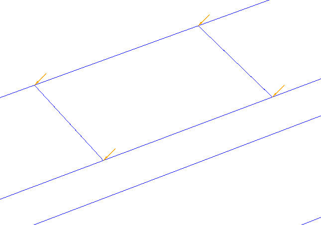

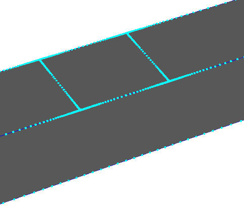

Beispiel: Das Modell hat vier sehr kleine Kanten an den Ausschnittsecken. Die Kante wird hervorgehoben und mit einem Pfeil markiert:
Anmerkung: Um die Verfeinerung von kleinen Kanten zu erhöhen und so ihre Auswirkungen auf das Modell EINZUBEZIEHEN, reduzieren Sie die Mindestlänge für Verfeinerung auf einen Wert kleiner als die Länge der jeweiligen Kante...
Dadurch wird das Netz bei sehr kleinen Features verbessert, die Anzahl der Knoten und Elemente im Analysemodell jedoch möglicherweise erhöht. Dies ist erforderlich, wenn wichtige Kanten die Mindestlänge für Verfeinerung unterschreiten.

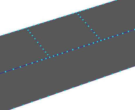

In der folgenden Abbildung wird die Mindestlänge für Verfeinerung kleiner als die Länge der vier kleinen Kanten eingestellt. Beachten Sie die Auswirkung auf das Netz:
Kanten, die länger sind als die vorgegebene Mindestlänge für Verfeinerung, werden feiner vernetzt und wirken sich aus auf die angrenzende Geometrie.
Anmerkung: Um für eine solche Kante die Verfeinerung zu verringern und so ihre Auswirkungen auf das Modell AUSZUSCHLIESSEN, erhöhen Sie die Mindestlänge für Verfeinerung auf einen Wert größer als die Länge der jeweiligen Kante...

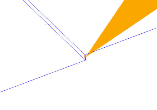

Kanten, diekürzer sind als die vorgegebene Mindestlänge für Verfeinerungen, werden gröber vernetzt und wirken sich nicht aus auf die angrenzende Geometrie.
In der folgenden Abbildung ist die Mindestlänge für Verfeinerung größer als die kleinen Kanten. Die Netzverteilung ist deutlich gröber. Die Kanten werden vernetzt, haben jedoch keine große Auswirkung auf die umliegende Geometrie:

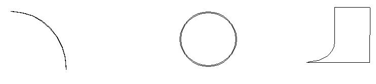

Die Flächenmodus-Diagnose erkennt potenziell problematische Flächen, die zu Vernetzungsproblemen führen können. Beispiele für solche Flächen: sehr schmale Flächen ( links), sehr dünne ringförmige Flächen (Mitte) und Flächen mit einem "Zipfel" oder einer angrenzenden Region (rechts):
