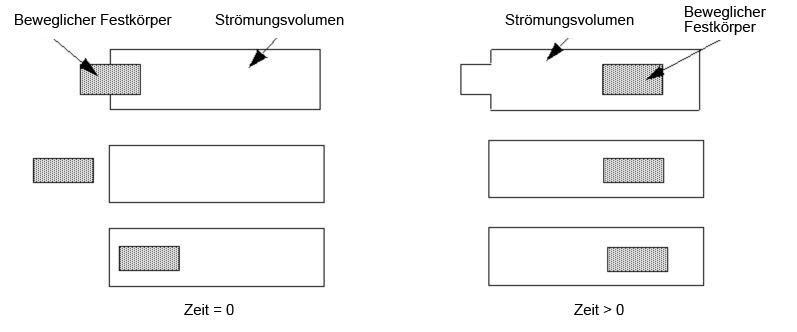

Bewegte Objekte können vollständig innerhalb, teilweise innerhalb oder außerhalb des Volumenstroms starten. Bewegte Objekten können durch den Volumenstrom verlaufen und vollständig austreten. Wenn der bewegliche Festkörper außerhalb des Volumenstroms startet, aber diesen überlappt oder berührt, wird das Volumen außerhalb des Volumenstroms als Teil des Volumenstroms beibehalten, auch nachdem der Festkörper diesen Bereich verlassen hat. Dies stellt sich folgendermaßen dar:

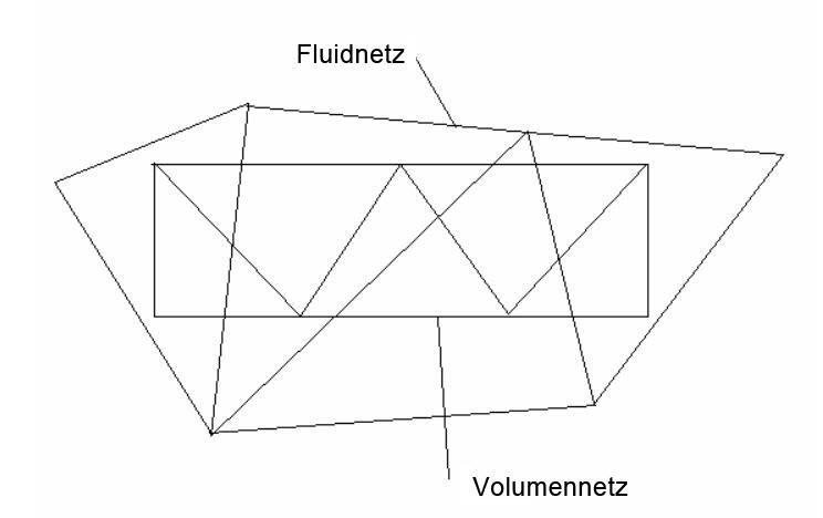

Diese Abbildung zeigt ein zu grobes Fluidnetz. Da der Festkörper sich durch das Fluid bewegt, kann es passieren, dass die Festkörperelemente keine Fluidknoten maskieren. Daraus resultiert, dass der Festkörper keine Auswirkungen auf das Fluid hat:

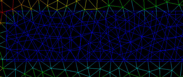

Wenn das Fluidnetz so verfeinert wird, dass eine Reihe von maskierten Knoten innerhalb des Festkörpers ensteht, ist das Netz immer noch zu grob. Aufgrund der Bewegung des Festkörpers ist ein Druckgradient vorhanden. Mit nur einer Reihe von maskierten Fluidknoten kann nur ein Druckwert zum Fluid an jeder bestimmten Position übertragen werden. Der Gradient ist nicht verfügbar:

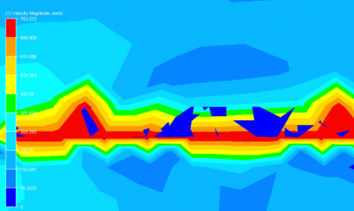

Die Geschwindigkeitsergebnisse werden für dieses Netz angezeigt. Die Geschwindigkeit entlang des Festkörpers ist sehr unregelmäßig und sollte durchgehend blau erscheinen. Die roten Bereiche zeigen die "durchschlagenden" Fluidergebnisse, wenn das Fluidnetz unzureichend ist:

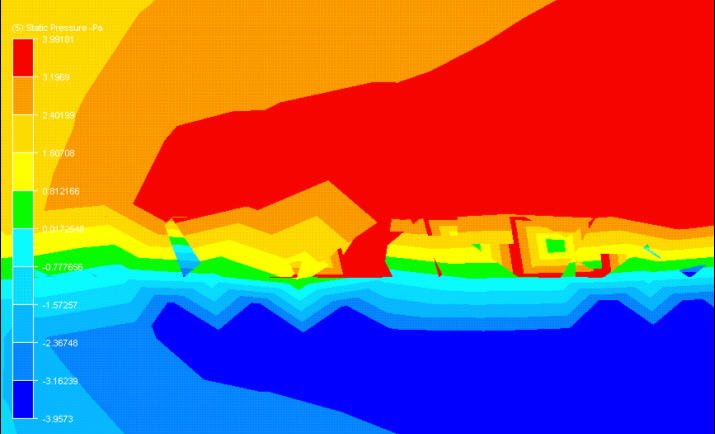

Der Druck ist bei diesem Netz besonders unregelmäßig:

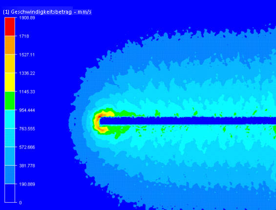

Die Geschwindigkeit für das feinere Netz wird angezeigt. Kein "Durchschlagen" tritt auf, und die Ergebnisse erscheinen plausibel:

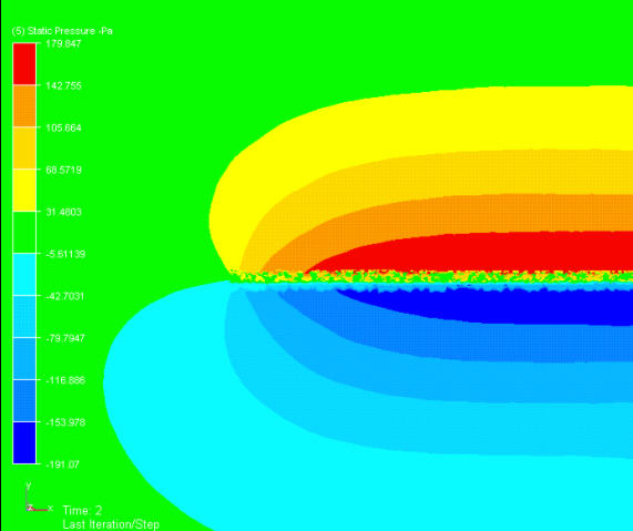

Mehrere Layer der verdeckten Knoten erlauben die Auflösung des Druckgradienten, wie in der Abbildung auf der rechten Seite gezeigt. Das Objekt bewegt sich nach oben, hoher Druck auf der oberen Fläche und geringerer Druck auf der unteren Fläche sind erkennbar:
