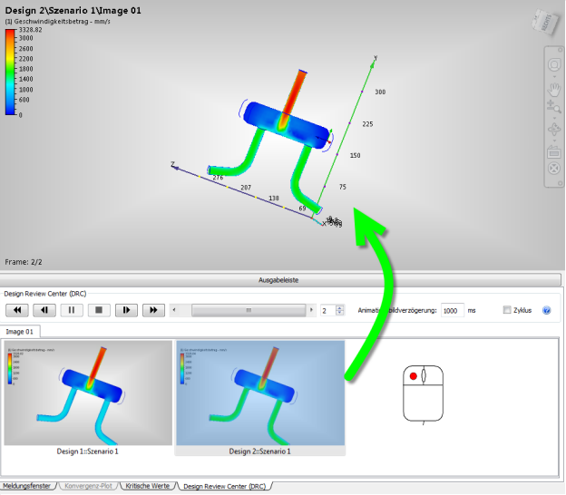

  1. Erstellen Sie die Ergebnisansicht mithilfe der Werkzeuge in der Task für die Ergebnisdarstellung.
  2. Um die Ansicht als ein Vergleichsbild zu speichern, klicken Sie mit der rechten Maustaste außerhalb des Modells, und klicken Sie auf Zusammenfassungsbild erfassen. Hierdurch wird das Bild dem Zweig "Design Review Center" des Entscheidungscenters hinzugefügt.
  3. Klicken Sie im Entscheidungscenter (auf der Designstudienleiste) mit der rechten Maustaste auf den Zweig "Design Review Center", und klicken Sie auf Alle Bilder aktualisieren (dadurch werden alle Vergleichsbilder allen Szenarios zugeordnet).
    Anmerkung: Um ein einzelnes Bild zu aktualisieren, klicken Sie mit der rechten Maustaste auf seinen Zweig, und klicken Sie auf Bild aktualisieren. Dies kann Zeit sparen, wenn sich mehrere Vergleichsbilder in Ihrer Designstudie befinden.
    Anmerkung: Vorgabemäßig zeigt jedes Vergleichsbild Ergebnisse aller Szenarios an. Um bestimmte Szenarios für ein Vergleichsbild auszuwählen, klicken Sie mit der rechten Maustaste auf seinen Zweig und wählen Szenarios auswählen.... Wählen Sie aus der Liste nur die Szenarios aus, die Sie vergleichen möchten.
    In der Registerkarte Design Review Center der Ausgabeleiste wird das Bild aus dem jeweiligen Szenario angezeigt. Wenn ein Szenario nicht ausgeführt wurde oder aktualisiert werden muss, wird statt des eigentlichen Bilds ein Platzhalterbild angezeigt.
  4. Das erste Bild wird im Grafikfenster angezeigt. Um die anderen anzuzeigen, klicken Sie mit der linken Maustaste auf das jeweilige Bild und ziehen es in das Grafikfenster.
  5. Um die Ansichten zu vergleichen, verwenden Sie die Schieberegler- und Animationssteuerelemente im Design Review Center. Der Design Review Center-Modus ist jetzt aktiv.

  1. Klicken Sie auf Ansicht (Registerkarte) > Fenster (Gruppe) > Ansichtsfenster. Wählen Sie eine der Optionen für mehrere Ansichten aus dem Menü aus (Vertikal geteilte Ansichten, Horizontal geteilte Ansichten usw.)
  2. Ändern Sie das Bild in einem Ansichtsfenster, indem Sie ein Bild aus der Registerkarte "Design Review Center" in eins der Ansichtsfenster ziehen.
Das Ansichtsfenster mit dem Autodesk Simulation CFD-Symbol in der unteren rechten Ecke ist die aktive Ansicht, in der navigiert werden kann. Um ein anderes Ansichtsfenster zu aktivieren, klicken Sie einfach darauf. Um in mehreren Ansichten gemeinsam zu navigieren, klicken Sie auf Ansicht (Registerkarte) > Fenster (Gruppe) > Ansichten verknüpfen.
