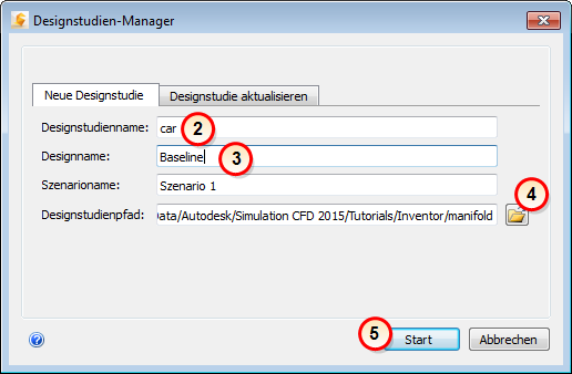

Designstudien-Manager: Erstellen einer neuen Designstudie
Verwenden Sie dieses Verfahren, um Autodesk Simulation CFDvom CAD-System zu starten
  1. Beginnen Sie, indem Sie auf die Schaltfläche oder die Menüoption für CFD Start klicken.
  2. Geben Sie in das Feld Designstudienname einen Namen für die Designstudie ein. Vorgabe ist der Name der übergeordneten Baugruppe oder des Teils.
  3. Ändern Sie optional den standardmäßigen Design- und Szenarionamen ändern.
  4. Standardmäßig wird die Studie in demselben Pfad wie das CAD-Modell gespeichert. Um den Pfad zu ändern, klicken Sie auf die Schaltfläche Pfad festlegen... und wählen den gewünschten Pfad aus (oder erstellen ihn ggf.).
  5. Klicken Sie auf Starten. Autodesk Simulation CFD wird gestartet, und die Designstudie wird erstellt. Das erste Design und Szenario werden in der Designstudienleiste aufgelistet.
