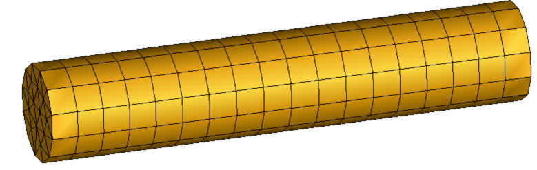

Extrusion
Bei Extrusionsvernetzung werden Dreiecksflächen in mehrere Schichten aus Keil- bzw. Prismaelementen über die Länge von dreidimensionalen Teilen mit einheitlichem Querschnitt gedehnt. Extrusionsvernetzung ermöglicht eine erhebliche Reduzierung der Elementanzahl in Teilen mit hohem Seitenverhältnis sowie eine Verbesserung der Strömungsgenauigkeit in Modellen mit Strömungswiderstand, wie z. B. bei Rohrströmungen.
Extrudierte Netze sind strukturierte Netze, können jedoch auch Bereiche mit einem Netz aus unstrukturierten Tetraedern berühren oder sogar von diesen umschlossen werden. Dies wird "nicht konforme" Vernetzung genannt und bezeichnet eine Situation, in der die Knoten im extrudierten Abschnitt nicht automatisch mit dem umgebenden Netz abgeglichen sind. Autodesk Simulation CFD erkennt und behandelt dies automatisch.

Extrusionsvorschau
Eine Vorschaulinie wird durch das Teil gezeichnet, um die Schichten anzuzeigen. Diese ist interaktiv und wird aktualisiert, sobald Sie Einstellungen im Dialogfeld "Extrusion" ändern. Solange dieses Dialogfeld geöffnet ist, werden die Flächen auf dem aktiven Teil ausgeblendet, wenn Sie mit der rechten Maustaste auf diese klicken, um die Sichtbarkeit der Vorschau zu ermöglichen. Die Vorschaulinie unten zeigt die Extrusion für einen "Zunahme"-Wert von 1:
